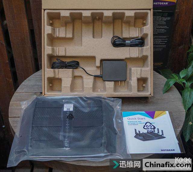

打开包装
Netgear R8000P 三频无线路由器开箱测评拆解
上层路由器本体,下层电源适配器和网线
包装内包括,机器,电源适配器,网线和说明书

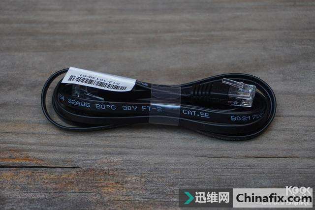

这次附送的网线从网件祖传的黄色网线改成了黑色扁线

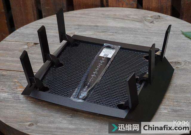

R8000P采用了和R8000一样的螃蟹状的外观和规划,六根可折叠不可拆卸天线,天线折叠处可以看到内部走线,略有不雅。中间一排运行状态指示灯

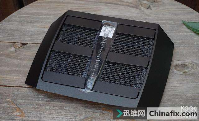

上盖的散热孔保证了机器运行时的良好散热,同时也带来了防尘的问题

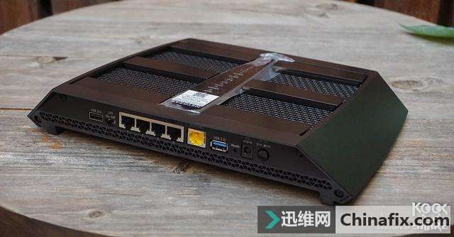

后部的接口,从左右到依次USB2.0,硬件LED开关,4 LAN,1 WAN,USB3.0,reset,DC in,电源键

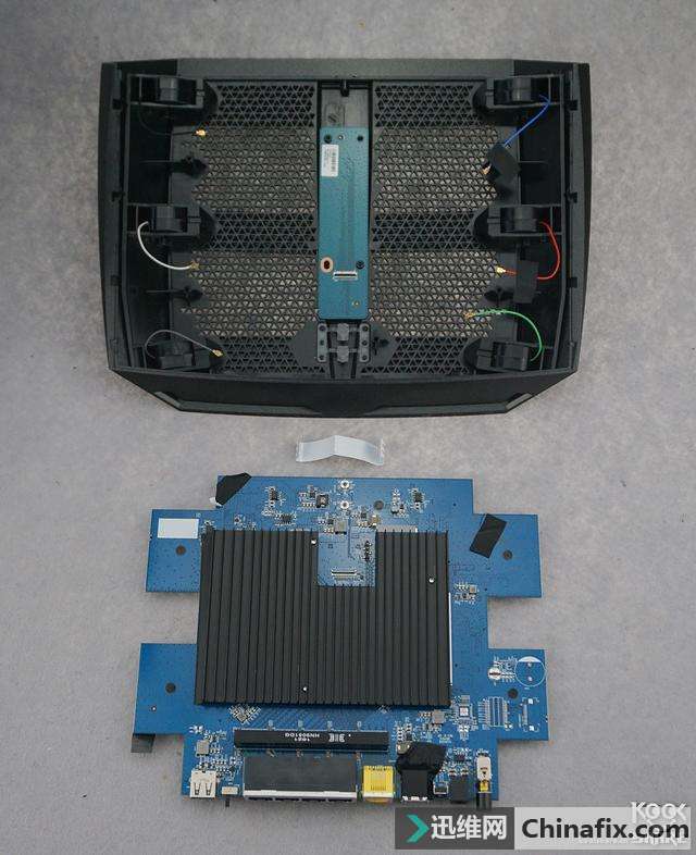

从上壳中取下主板

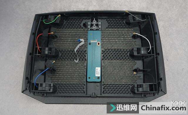

在上壳中,有一块独立的PCB负责顶部LED指示灯

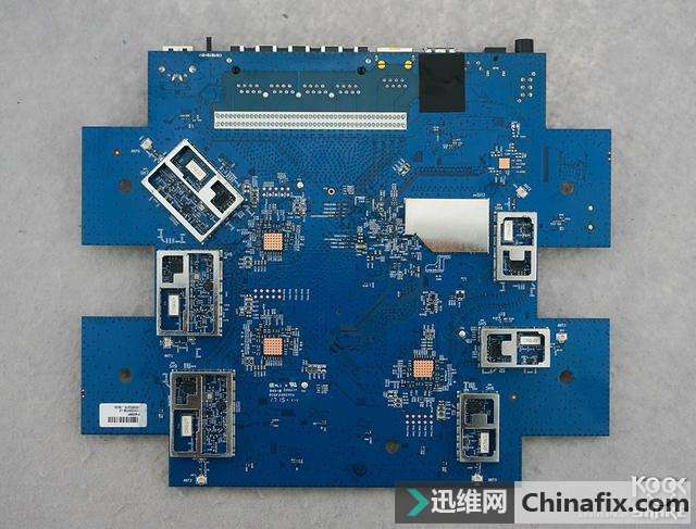

PCB版正面,一大块黑色散热片覆盖

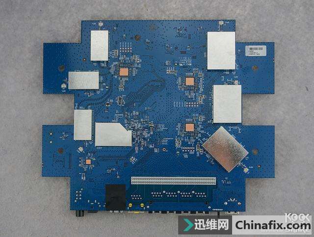

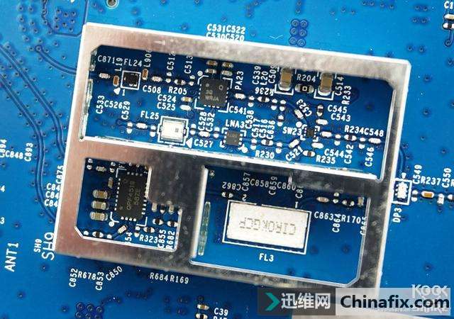

底部一共6屏蔽罩,对应6个天线所运用的功放部分
运用焊台移除散热片,看到下方处理器部分也有屏蔽罩

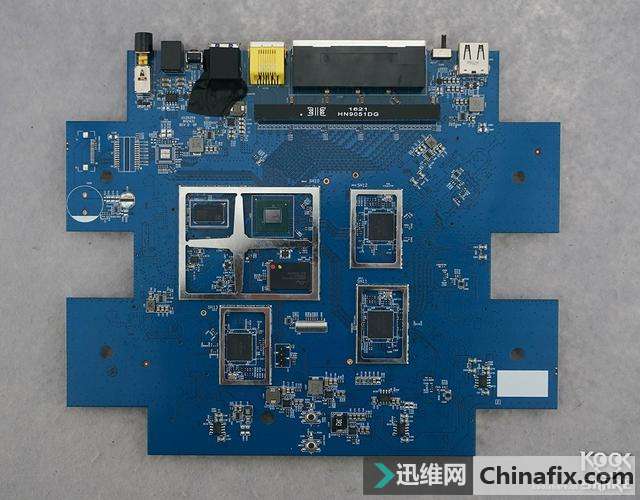

去除主板正面和背面的屏蔽罩

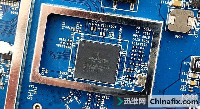

3颗BCM4365E 3x3 1024QAM MU-MIMO 无线芯片。分别负责一组2.4G和两组5G。2.4G提供750Mbps的连接速率,5G提供1600Mbps的连接速率

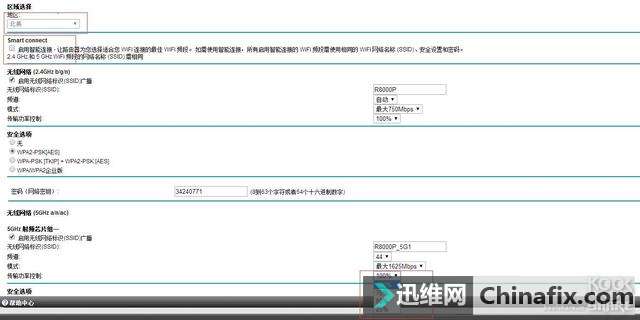

首批上市的NAS版本地区只有北美可选,最大功率100%可调,并无super wifi可选。R8000P的smart connect可以将2.4G,5G1和5G2三频合一,具体表现我们会在后面做详细测验。

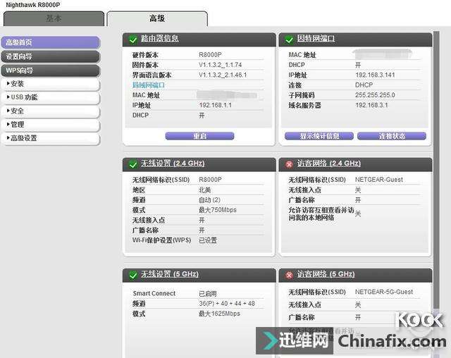

最新的固件版本V1.1.3.2,看版本号应该已经经过了几次迭代了。现在处理器和内存占用等信息还看不到。
支持beamforming, airtime fairness和MU-MIMO等高级功能,默认MU-MIMO是关闭的。

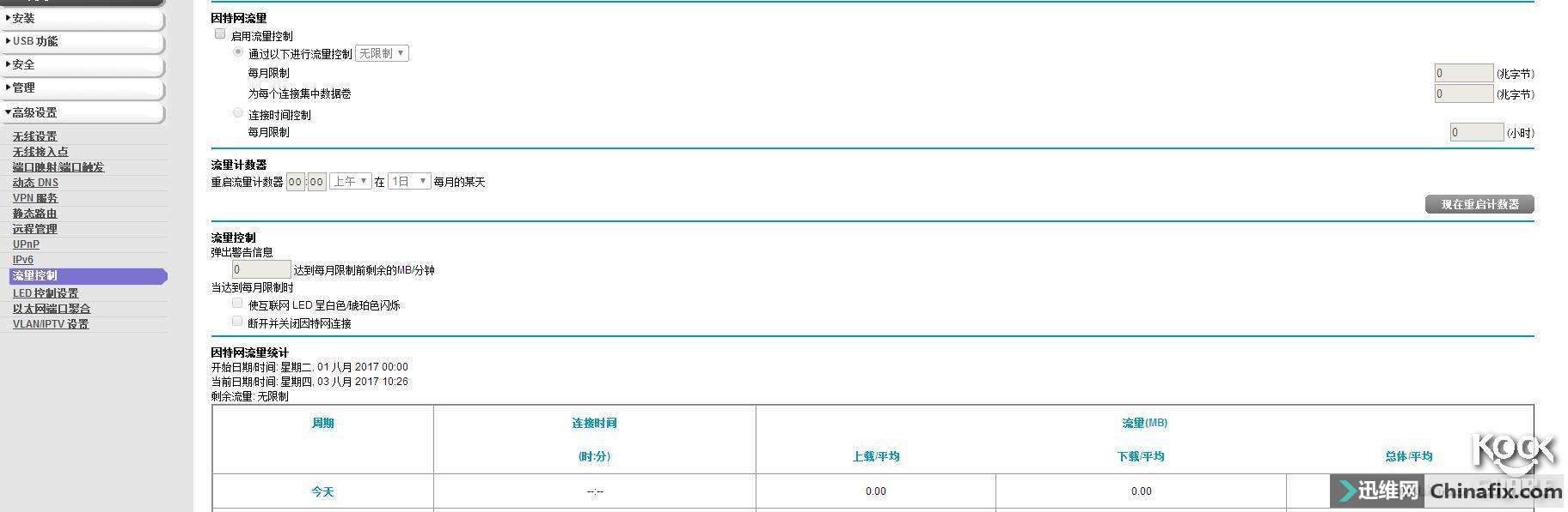

流量控制部分现在还不支持Dynamic QOS,希望以后固件更新能尽快加上。

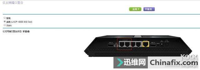

和其他高端路由器一样,LAN1和LAN2支持链路聚合,对于支持链路聚合的NAS,多用户读写会比较有优势。

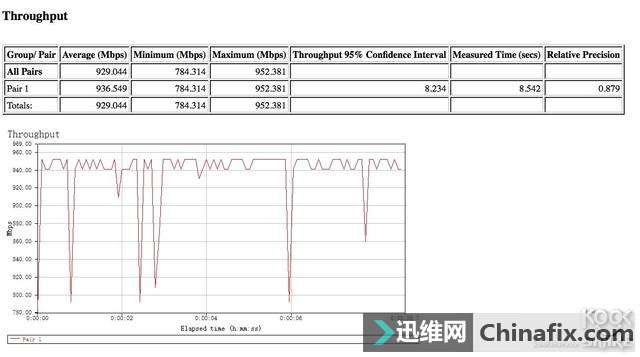

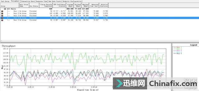

NAT 单线程

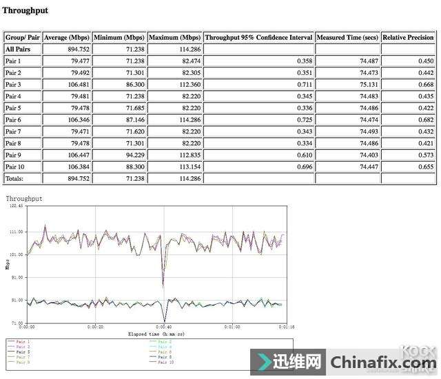

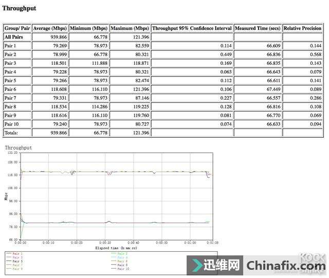

NAT 十线程

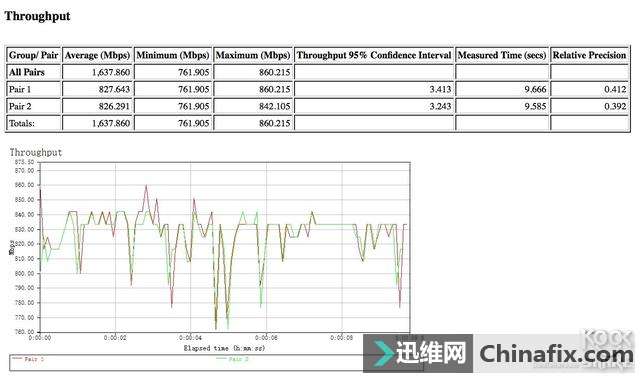

Lan to Lan(双向) 单线程

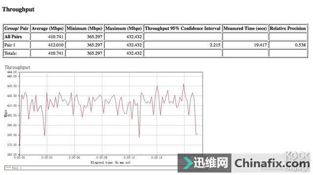

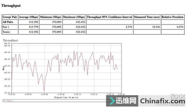

5G1 to Lan(下行) 单线程

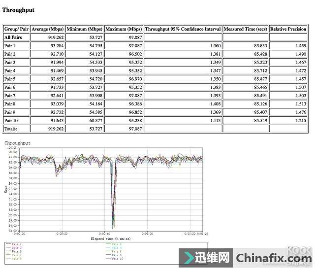

5G1 to Lan(下行) 十线程

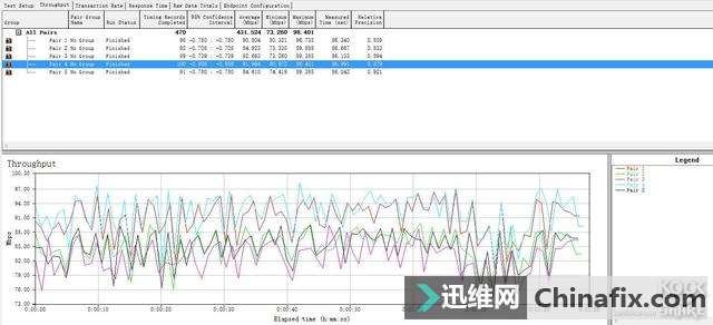

5G1 to Lan(双向) 单线程
5G1 to Lan(双向) 十线程

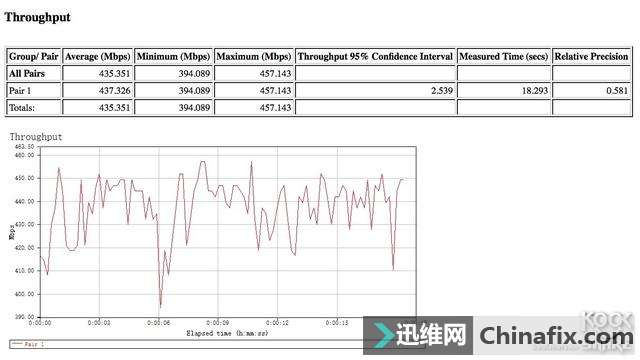

5G1 to Lan(上行) 单线程

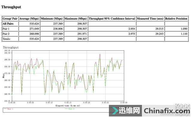

5G2 to Lan(双向) 单线程
5G2 to Lan(双向) 十线程

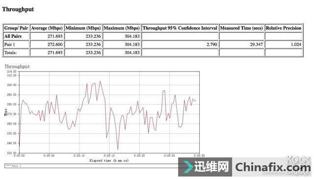

5G1 to 5G2(单向) 单线程

5G1 to Lan(上行)435.351888.252
5G2 to Lan(下行)410.741894.752

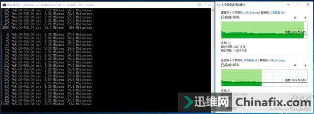

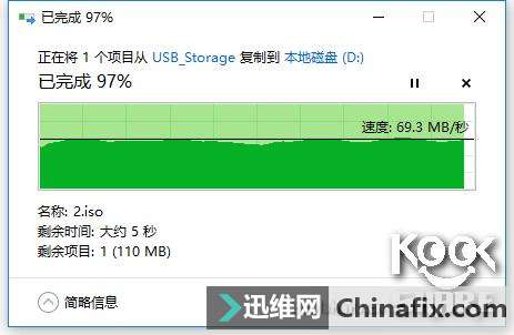

无线读取速度接近70M/S

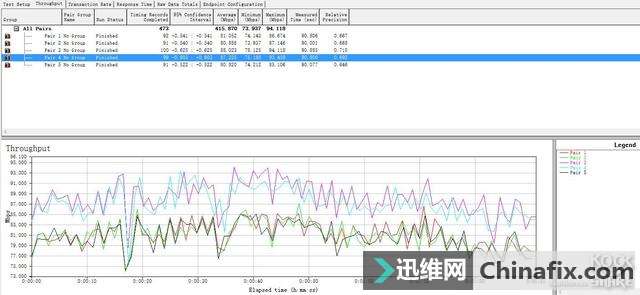

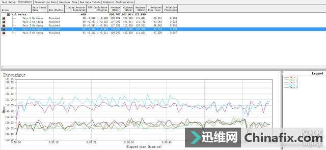

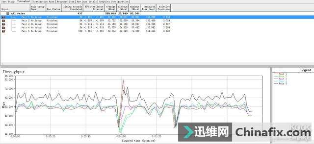

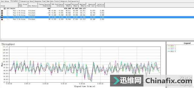

测验中运用new ipad pro 10.5"测验各个点的信号强度以及五线程下行带宽,以模拟日常运用,以下是测验数据汇总
-dBM信号连接频段5G 5线程下行(Mbps)
A-305G2556.767
B-575G2478.366
C-615G2431.524
D1-655G2352.388
D2-725G2260.015
E-735G2186.946
F1-555G2469.398
F2-625G2415.87
R8000P和new ipad Pro之间的信号覆盖和连接质量堪称完美,下面附上了各点的打流图,供大家参考

B点

D1点
D2点

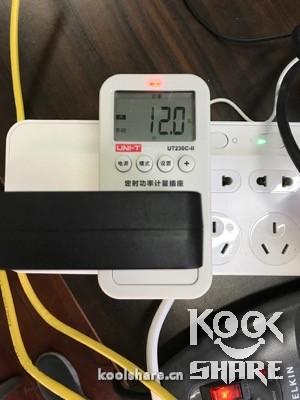

功耗
室温29度,R8000P待机12W,表面最高温度超过39度

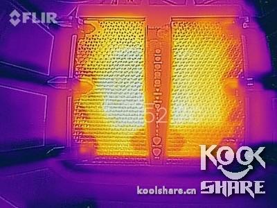

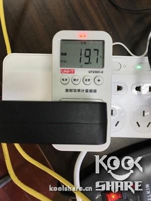

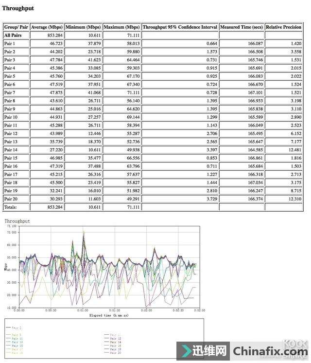

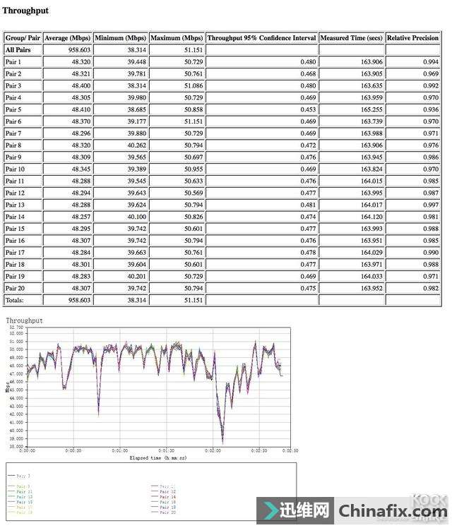

电脑同时向R8000P读取和写入20G的文件,并且R8000P和iPad Pro 20线程打流的情况下,R8000P 功耗20W左右,表面温度超过52度。功耗和温度表现相当不错。
