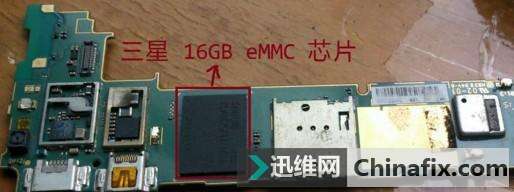

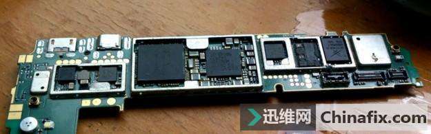

  首先,我们来到故事开始,这是小编在路边捡到的一个坏手机,首啥都没了,一个光主板好吧,这是一块不能开机,只剩一块主板了,而且主板还被别人维修过的破手机电路板
坏手机乱扔,实际证明隐私数据可能就泄露了

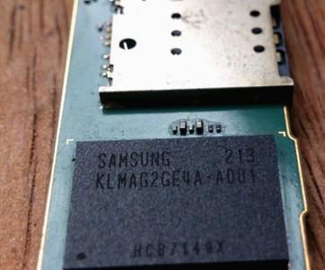

  看到重点三星的eMMC闪存芯片,芯片是16GB内存,也就是说,这个手机它是内置16GB内存空间的手机,资料就储存在里面,IPhone里叫字库。
  来自三星的eMMC芯片,型号是 KLMAG2GE4A - A001,16G容量,属于eMMC 4.41,169-ball BGA封装

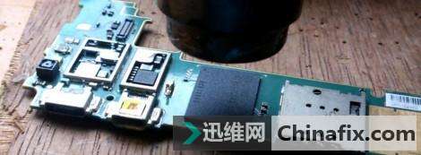

  热风枪拆下,温度不可高,很容易爆。

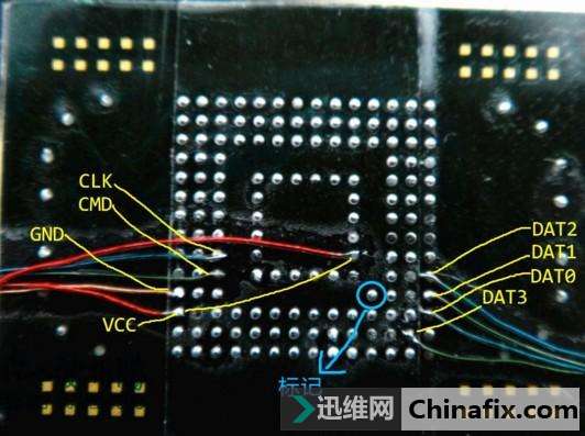

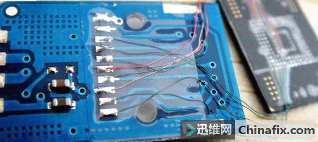

  由于芯片的焊盘非常小,所以要非常细的线去焊接,在这里用的是耳机线里面的一根铜丝

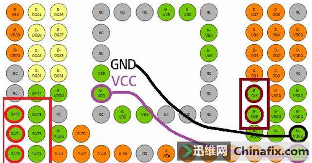

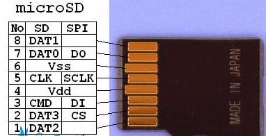

  eMMC芯片,简单的说就是一个集成了控制器的闪存芯片,再简单点说,可以通过读卡器,相似内存卡一样去运用它,这时候你需要把芯片上对应的引脚接到读卡器上,下面是芯片的引脚图,我们需要把 DAT0,DAT1,DAT2,DAT3,CLK,CMD,VCC,GND接到读卡器的对应引脚上。
  按照脚位图把字库接到读卡器上

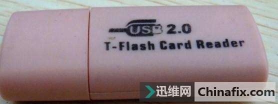

  读卡器引脚原理
  把读卡器的卡座拆下来,然后把芯片接出来的线,照着内存卡的引脚接到读卡器的焊盘上去。
  装好

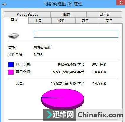

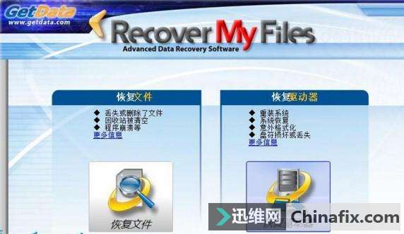

  把读卡器插上电脑,电脑可以识别出来,说明芯片接线没有接错,可以看到一共有9个分区,其中前面8个是安卓系统的分区,用于存放安卓系统数据,虚拟内存分区等,后面一共11.26GB的那个才是用户分区,也就是给你存放数据的地方,现在,对这个12G的分区进行数据恢复。
  通过改装把数据读出来

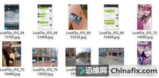

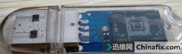

  恢复了一些照片就不发了;帮她把所有留下来的数据都销毁了,把所有的分区都删除掉,然后用来当做U盘了。

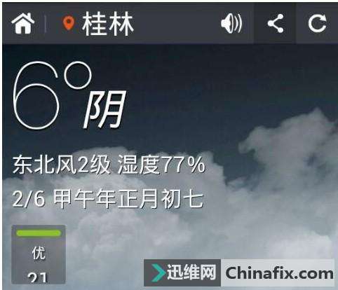

  这个坏的电路板是来自 索尼 爱立信的手机,主人是一个在桂林XXX学院读书,这个萌妹纸现在可能已经工作了,可能她或者她的公司在XXX。
  看完后是不是惊出一身冷汗?本次只是恢复了部分照片类型的数据,如果把所有数据都恢复出来分析,估计连你的QQ好友,你的电话本里的电话号码,短信的内容等等等的数据都恢复出来,那这样的话,如果自己的手机想卖给别人,又担心别人对手机进行数据恢复,泄露自己的隐私怎么办呢?这个简单,我们对数据进行覆盖,让他没办法恢复就OK了,方式很简单,往你手机里存电影,装不下了存MP3,MP3存不下了存文本文档,直到把空间塞满,这样,所有的数据区都被你下载进去的数据给覆盖了,这样再强大的恢复软件也没辙了。
注:本帖旨在告诉大家要保护好自己的隐私,如果有坏的,或者转卖他人的手机要注意对数据进行销毁,不会花费很长时间,但是能够对你的隐私数据进行一定的保护。本文为了保护原机主的隐私,已经对照片的关键部位打上了马赛克,对内存卡的所有数据进行恢复,仅仅是恢复了几张照片,用于教程,并未用于其他用途,并且原文件已经删除。
