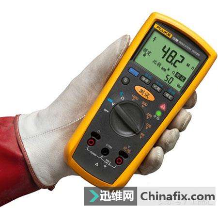

怎么万用表不能测电机绝缘,我们用福禄克1587万用表就能测,摇表那么麻烦谁稀罕用,电子绝缘测验仪国产的几百块比摇表贵不了多少,光人工就省出来了

此种说法有误。关键是测量电机的什么项目。摇表主要是测量电机绕组间或绕组对机壳的绝缘电阻,也可以简易测量绕组是否通断路。万能表也可以测量电机。主要是测量绕组各相阻值,也可以简易测量绕组通断路以及是否搭地情况。
引用 大笑维修 2017-9-1 10:07
摇表只能测电机绕组对外壳的绝缘电阻,万用表可以测量相间绕组的阻值和对外壳是不是短路,应该是各有各的用处。
引用 青春维修 2017-9-1 10:07
万用表测电机绕组电阻,检查有无短路,开路。但不能替代兆欧表测量对地绝缘,因为万用表电压太低,电机绕组有绝缘薄弱的缺陷检测不出来,必|须用兆欧表检测,两种表各有各的用途。
