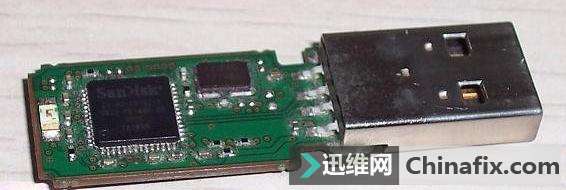

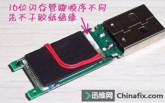

  某位技术宅坏掉的闪迪usb3.0U盘,因为主控是闪迪定制的,找不到量产工具来修复。所以吃灰很长一点时间后,废物利用。把里面的闪存芯片焊接到一个新的主控板上面。
用比漆包线粗的杜邦线飞线修复闪迪U盘
  闪存芯片已经被摘除,闪迪这块电路板的做工真的非常不错,可惜这个主控真的搞不到量产工具
用比漆包线粗的杜邦线飞线修复闪迪U盘

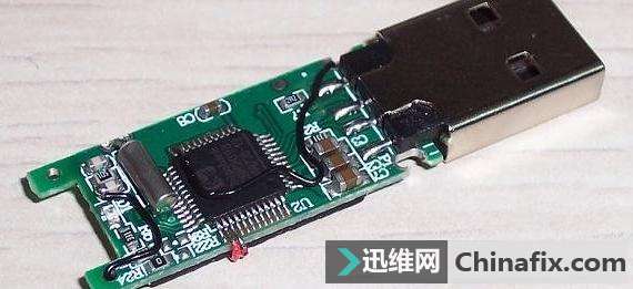

  因为闪存芯片和新的主控板之间有一些问题,所以要用飞线来搞定。
用比漆包线粗的杜邦线飞线修复闪迪U盘

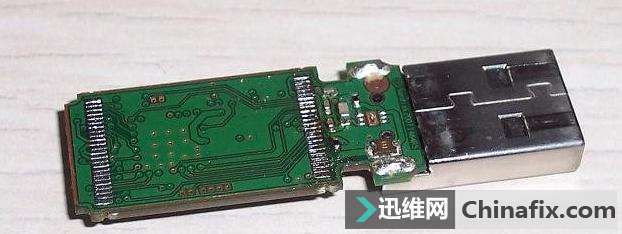

  其实这个闪存是半焊接半用胶水粘上去的,有一些针脚是不和焊盘接触到的。直接通过飞线连接到主控芯片
用比漆包线粗的杜邦线飞线修复闪迪U盘

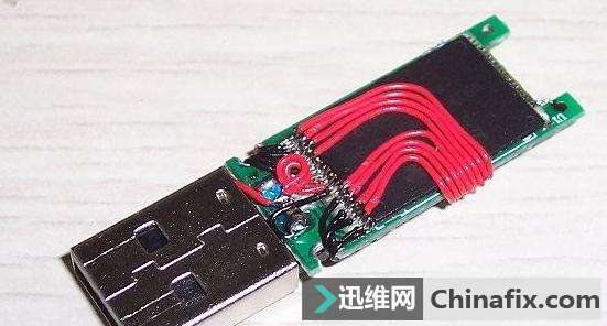

  没用够用漆包线,用漆包线的好处就是容易走线,但是漆包线的外面的油漆不好处理。闪存背面的走线还是非常好的看的,不过还是所有线等长比较好。
用比漆包线粗的杜邦线飞线修复闪迪U盘

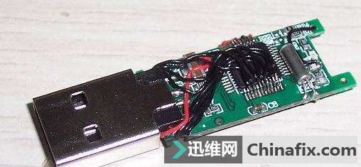

  主控芯片处的飞线就不好处理了,不好看。因为主控有点小,焊接起来也麻烦。线机不好看了。
用比漆包线粗的杜邦线飞线修复闪迪U盘

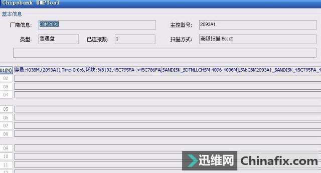

  可以连接到量产工具了,显示了除了闪存芯片的容量。也就是个4GB的芯片
用比漆包线粗的杜邦线飞线修复闪迪U盘
  有人会问为什么花那么大的力气去修复一个4g的U盘,买一个不是更好。其实这个问题就像是那么去澳门博彩的人一样,去那里输了那么多钱,有什么意义,还不如花到其他地方。我们只是看到了被人花出去的钱,却没有看到别人得到的乐趣。做这个看似没有意义的东西一样,开兴就好。
