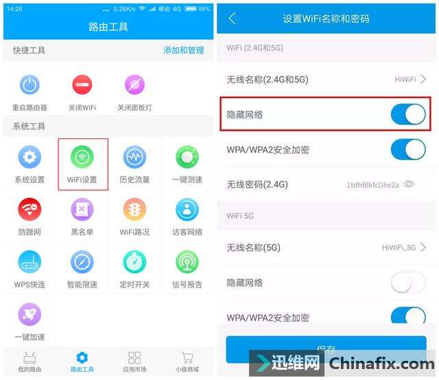

1、给路由器选择加密模式,并隐藏网络
  设置无线WiFi密码时,选择强加密WPA/WPA2模式,设置复杂的密码,最好是“大小写英文+数字+特殊字符”的形式 。定期修改密码,防止被蹭网。其次在无线WiFi基本设置中,有隐藏网络选项,将SSID隐藏,其他人就不能搜到你的无线WiFi了,但是可以手动输入无线WiFi名称和密码连接。
  操作方法:进入必联BL-AC1200D智能路由APP,点击【路由工具】—找到【无线WiFi设置】即可。

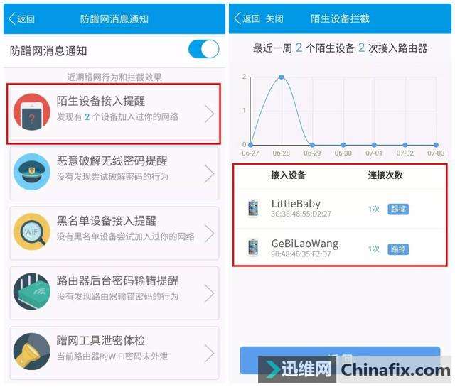

2、手机APP后台 一键防蹭网
  在路由器手机客户端,可以查看近期蹭网行为和拦截效果,如果发现有蹭网行为,可以及时将未知的联网设备加入黑名单,并修改无线WiFi密码。
操作方法:进入必联BL-AC1200D智能路由APP,点击【路由工具】—找到【防蹭网】功能即可。

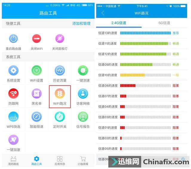

3、选择空闲信道 避免网络拥挤
  现在人人家中都部署了无线路由器,在家搜索无线网络时,可以发现不少邻居的网络,这样一来信道难免发生冲突。在必联路由器的手机APP中,用户可以通过“无线WiFi路况”功能,查看到每条信道的拥挤程度,点击畅通信道切换到空闲信道,来增强无线信号。
  操作方法:进入必联BL-AC1200D智能路由APP,点击【路由工具】—找到【无线WiFi路况】功能即可。

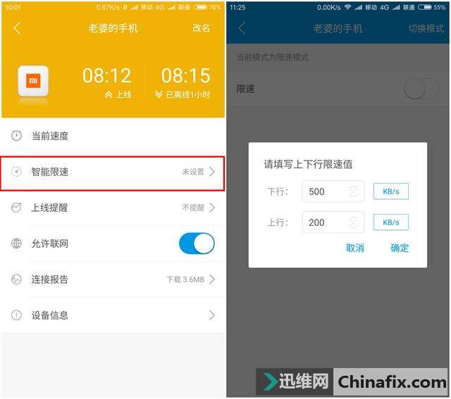

4、开启智能限速 避免带宽一人独占
  智能限速功能可以针对某一个设备进行网速限制,通过无线路由器的限速功能,就可以给家里每个上网设备平均分配网速,避免单个设备挤占带宽过多,而造成自己上网卡顿。
  操作方法:进入必联BL-AC1200D智能路由APP,找到需要限速的联网设备,进行限速即可。
