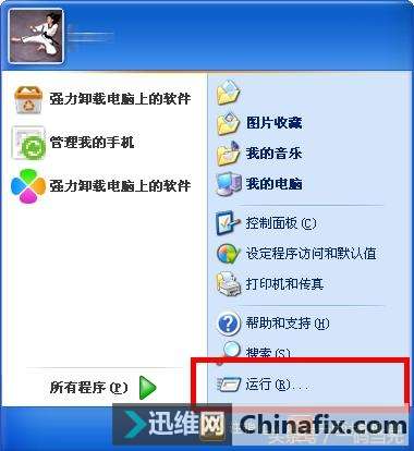

  首先我们在电脑的左下角单击“开始“打开”运行”对话框,

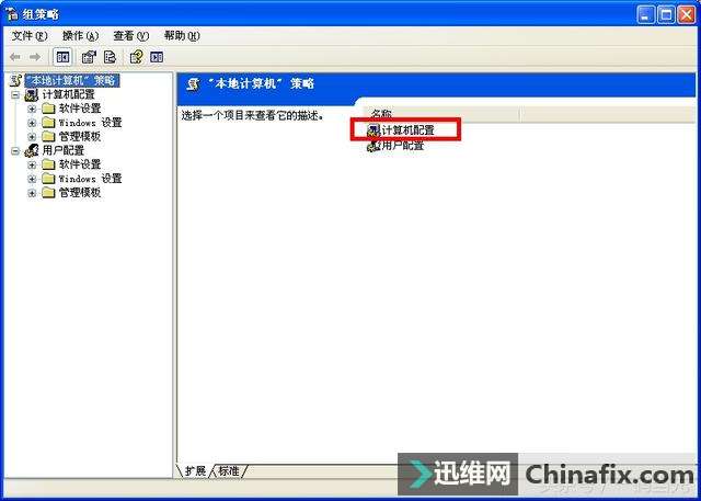

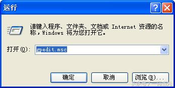

  输入gpedit.msc回车后即可打开“组策略”编辑器。

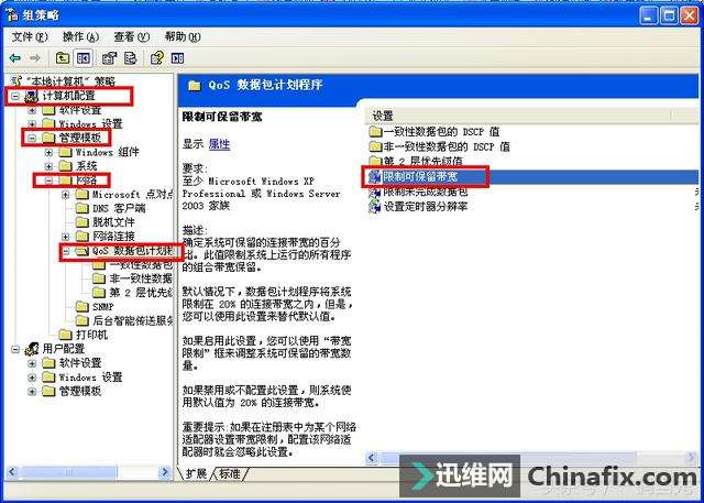

  2、展开“计算机配置-管理模板-网络-QoS数据包计划程序”。

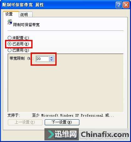

  双击右面设置栏中的“限制可保留带宽”,在打开的属性对话框中的“设置”选项卡中将“限制可保留带宽”设置为“已启用”。
你家宽带明明可以速度更快为何还要受限制而忍受龟速?
  然后在下面展开的“带宽限制(%)”栏将带宽值“20”设置为“0”即可。
