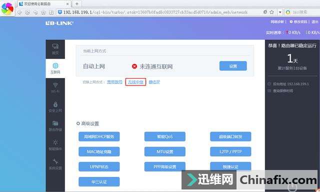

  3、进入管理后台,点击外网设置,未设置前,外网设置显示打叉,按照上网方式选择“无线中继”模式,进行下一步的配置。

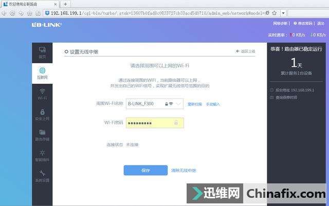

  4、作为无线中继使用后,路由器会自动搜索周边的无线WiFi信号,选择需要中继的【无线WiFi名称】,输入【无线WiFi密码】,点击【保存】,即可实现对该无线无线WiFi的中继。
