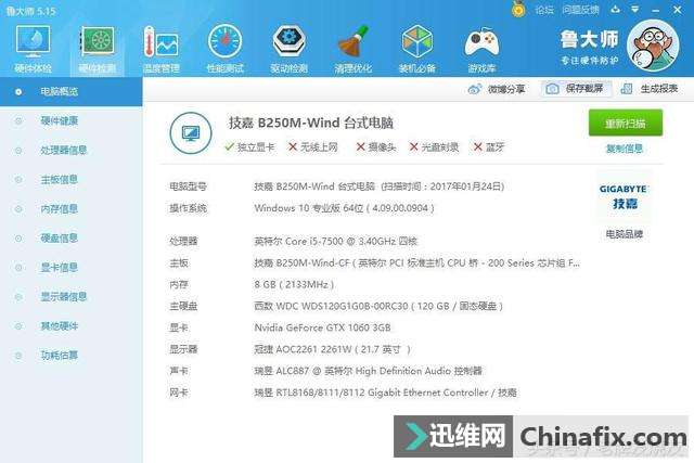

  不知为什么鲁大师测试显示器总是不准,我的明明是LG--24吋,在宁美国度的这台主机上显示为冠捷,在我自己的电脑上倒是能显示正确品牌,但是尺寸又不对。

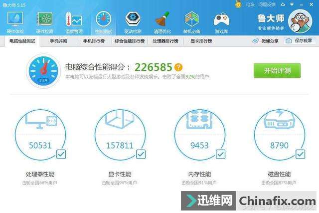

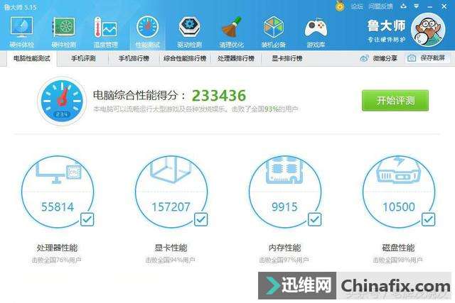

  我们从跑分来看:
图文评测,i5主机搭1060显卡性价比

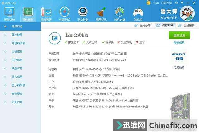

  这个测试比较能反应机器的总体性能,因为是刚开机只安装鲁大师软件,硬盘和内存都没有其它负荷,再来看下我自己使用了半年的主机,配置如下图:
图文评测,i5主机搭1060显卡性价比
  我这个配置和宁美主机相比,除了显卡有一点点优势,其它都差不多。七代i5确实比六代i5强10%左右。内存和硬盘差距可以忽略,因为固态硬盘的速度与容量有关系,我的硬盘分数新装时为9800多。
图文评测,i5主机搭1060显卡性价比
  因为我自己主机买的时候比这台测试机贵好几百,所以有点不甘心,但是客观来说本次对比测试总体性能是宁美的主机小胜。

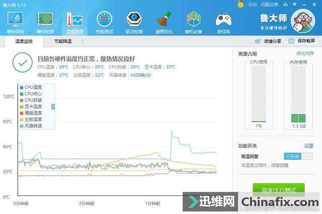

  其实用LOL来做测试的参考意义不大,毕竟1060级别显卡运行这游戏随便都是最特效不会卡。我们来看下性能测试和游戏运行之后的温度如何:
图文评测,i5主机搭1060显卡性价比

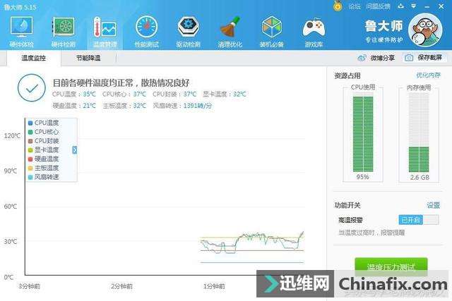

  整体都很正常,没有过载现象,并没有发挥出这台机器的实力。但是这样的使用方式代表了大多数人轻度娱乐情况,于是我不甘心又做了一下温度压力测试:
图文评测,i5主机搭1060显卡性价比
  让处理器几乎在满载情况下运行了3-5分钟,最终得出数据如上图,最高的是显卡温度,在高负荷运行时55-60度之间,对于这个结果我觉得完全ok,因为实际使用中很少有人把处理器拉满的情况。

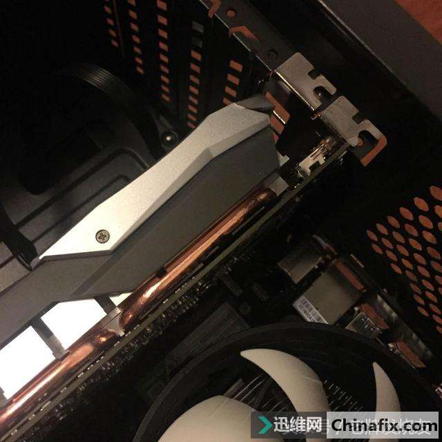

  唯一不便就是需要自己安装一下显卡,在这里给大家图解一下:
  第一步:在这款主机上我们需要拆掉上图部位的螺丝,拿掉小护板;
图文评测,i5主机搭1060显卡性价比
  第二步:注意显卡插槽有个卡扣,需要先往外打开然后再插入显卡;
图文评测,i5主机搭1060显卡性价比
  第三步:对准螺丝孔,然后把显卡盒子中附带的螺丝拧上,不要太使劲,差不多就行了;
  第四步:装上小护板就完工了;
  注意细节:在固定显卡的过程中,要看下显卡的接口是否露出完整,以免安装好了之后与显示器的连接不稳定,容易出现屏幕没信号的情况。
