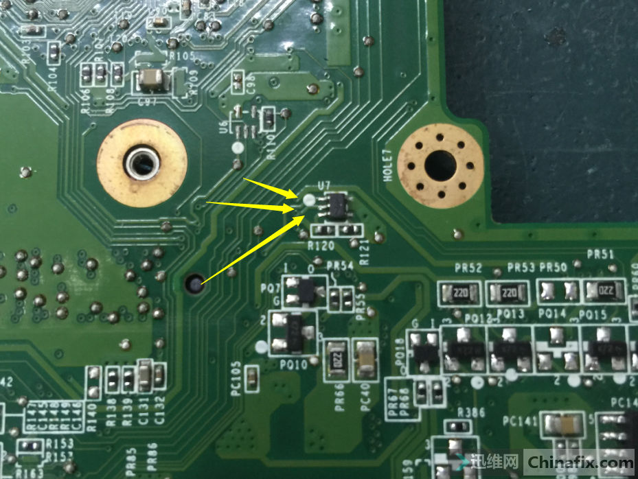

经测量发现U7 4脚无输出  图9
U7 4脚要有输出,1脚跟2脚必须都为高,经测量1脚3.3V,2脚为0,不正常,查HWPG_1.5V来源于芯片PU1 13 PG信号,图10
