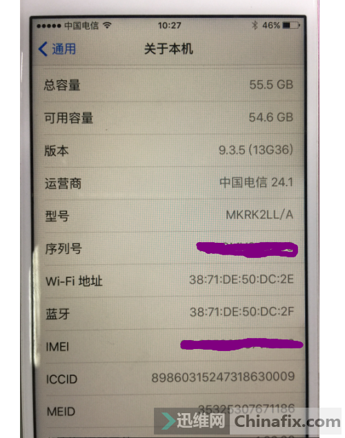

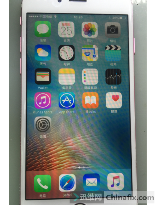

  【机器型号】:iphone6s
  【故障现象】:无服务

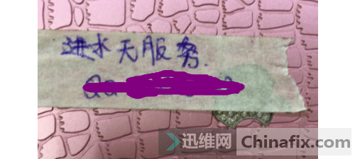

  【客户描述】:进水无服务
图1 iPhone6S进水无服务维修一例
  【维修过程】:

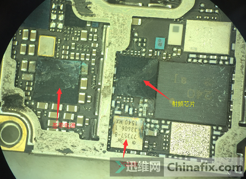

  开机测试,插卡有运营商但是无服务。信号接收没问题,故障在信号发射这块。拆机发现主板有进水腐蚀的痕迹,如图。
图2 iPhone6S进水无服务维修一例

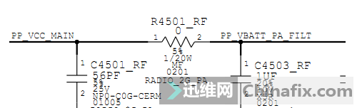

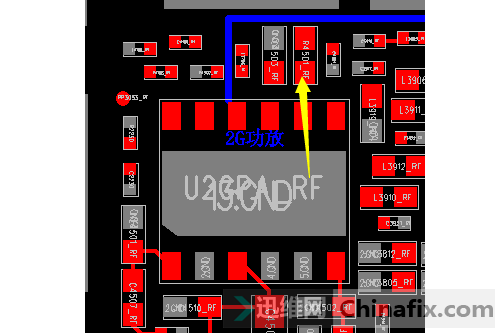

  把腐蚀的地方清洗干净,测试各个芯片供电,发现2G功放芯片供电开路,图纸是0欧,保险如图。
图3 iPhone6S进水无服务维修一例
图4 iPhone6S进水无服务维修一例
  把保险换上,开机测试还是一样。只能先飞天线来判断,从射频芯片出来的点上飞线都没有接收信号,判断是射频芯片坏,换后开机测试故障排除。
  测试图如下:
图6 iPhone6S进水无服务维修一例
图7 iPhone6S进水无服务维修一例

只能先飞天线来判断,从射频芯片出来的点上飞线都没有接收信号,判断是射频芯片坏  可以详细说说

如果飞的天线有信号 接下来 应该棘手了
点评
有信号 就往天线开关飞线 如果还有 就飞选频网络  详情 回复 发表于 2017-1-6 07:20
飞的天线有信号就直接飞线到天线接口就ok  详情 回复 发表于 2017-1-5 23:30

发表于 2017-1-5 23:30:08 | 只看该作者 来自: 重庆 来自 重庆
Pis剑圣 发表于 2016-10-3 16:42
如果飞的天线有信号 接下来 应该棘手了
回复 支持 反对
14#
发表于 2017-1-6 07:20:19 | 只看该作者 来自: 四川成都 来自 四川成都
如果飞的天线有信号 接下来 应该棘手了
