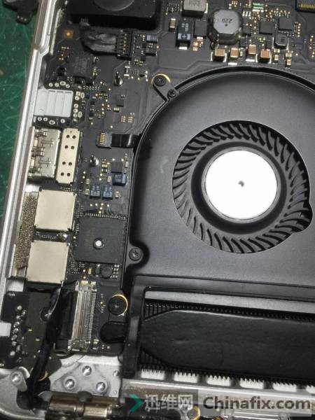

A1398 黑屏 能听到进系统声音
A1398 黑屏 能听到进系统声音
1079481屏线接口有个电感没电压 正常应该多少呢 谢谢
标签: 黑屏   阅读全文
