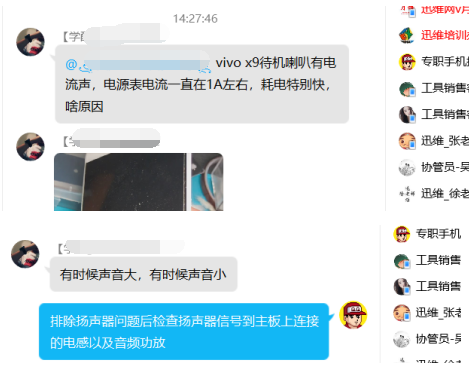

vivo x9待机喇叭有电流声,电源表电流一直在1A左右,...
答:排除扬声器问题后检查扬声器信号到主板上连接的电感以及音频功放。...
