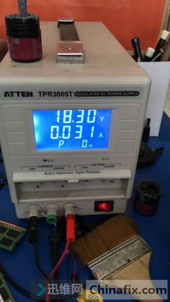

华硕K43sd 插电电流0。03不变,无待机电压
今天 修了台,K43sd 不待机电压,来时测到,EC发出的,SUS_ON信号 没有 测BIOS,后好了一下,上电一次后,故障又还原了, 后来发现只要,吹热,EC那边,就可以,...

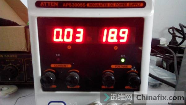

安泰信3005S无负载待机电流偏高?请问如何检修?说说...
安泰信3005S无负载待机电流偏高?请问如何检修?说说检修思路,谢谢!空载有时候是电流0.01,有时候0.07,有时候开一会儿0.05,然后变成0.03,有时候开机的时候...

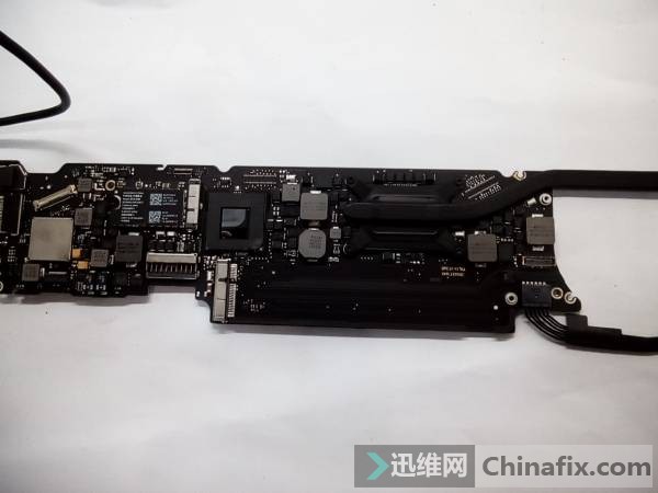

苹果A1370,有待机电流0.02不触发
故障现象:有待机电流0.02不触发维修过程:先看一下板子 10474671047468[/...

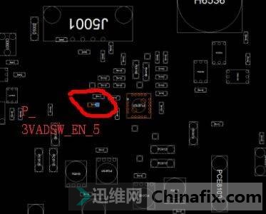

PU551LA待机电流0.075不触发维修
看电流感觉待机电流偏大,查主供电有19V,查待机3V 5V没待机,正常有待机5V,查芯片待机条件3VADSW_ON无电压, 顺藤摸瓜,查到EC端时,发现接了一个100K的上拉...

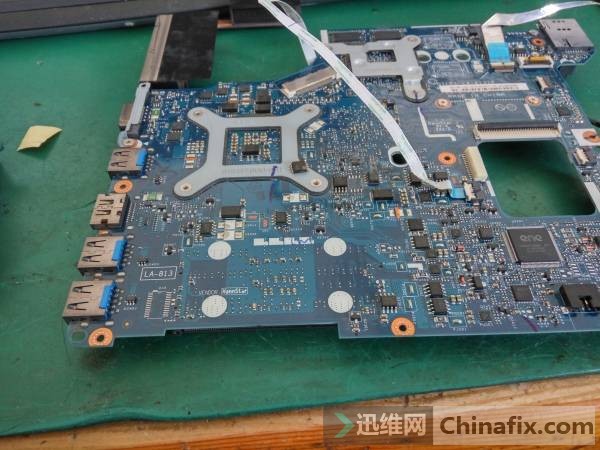

联想E430板子号:QILE1 LA-8131P 待机0.02 电流0.85...
10413071041308联想E430板子...待机0.02 电流0.85不开机维修 经过检测怀疑BIOS 坏,在论坛看了下的确有这种情况,刷写bios好了
