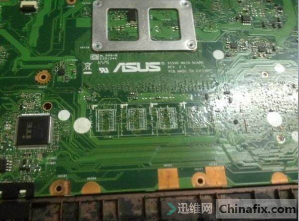

ASUS华硕X55V 芯片组i3独显八个显存板载内存故障硕:...
有高清图,屏蔽板载内存ASUS华硕X55V 芯片组i3独显八个显存板载内存故障硕:开机电流0.6没显示是检查出板载内存坏,风枪拆掉8个内存颗粒...
