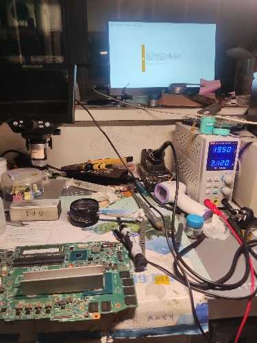

本帖最后由 微控科技 于 2024-11-23 12:12 编辑今天修到一个 X79杂牌主板 维修检查各相供电都正常但不开显示 打算先刷个BIOS试试 发现芯片无法读取 ...
标签: 芯片   维修   BIOS   iOS   阅读全文
