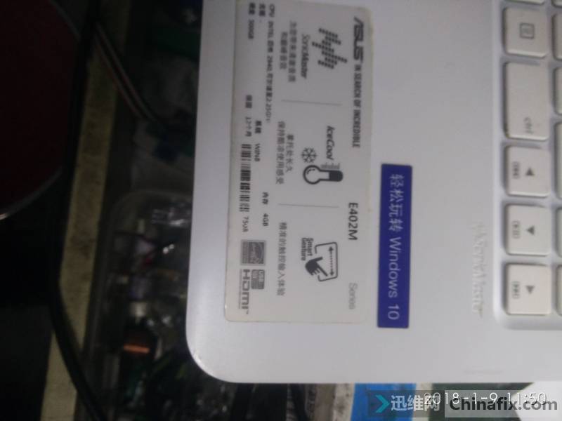

华硕E402MA内屏不显外接正常维修一列
接手后接外接可以亮,怀疑屏问题,开单留下电脑。这机子电流居然只有0.180左右,起初没有考虑这里,测屏供电发现19V正常, 1647913...
