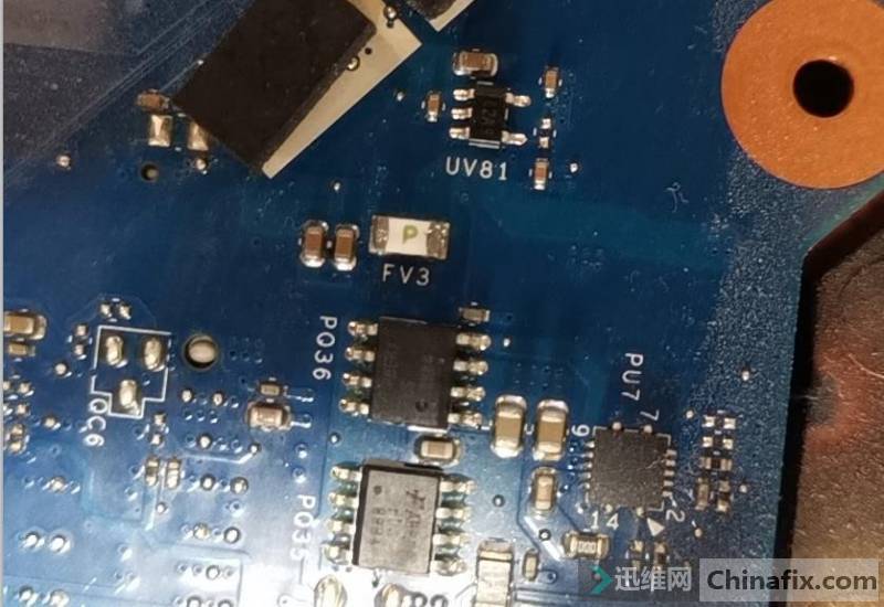

换个好桥上去触发很久,显示但是暗屏。测屏的19V供电没有,在板子后面屏接口的位置测到19V的保险阻值变大,换掉后上电显示正常。论坛下载了原厂BIOS,我的是rev1...

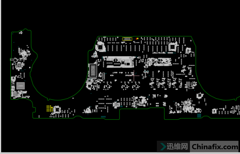

序:同行发来的苹果笔记本A1707(带TouchBar那款)加电时显时不显。 [font=...

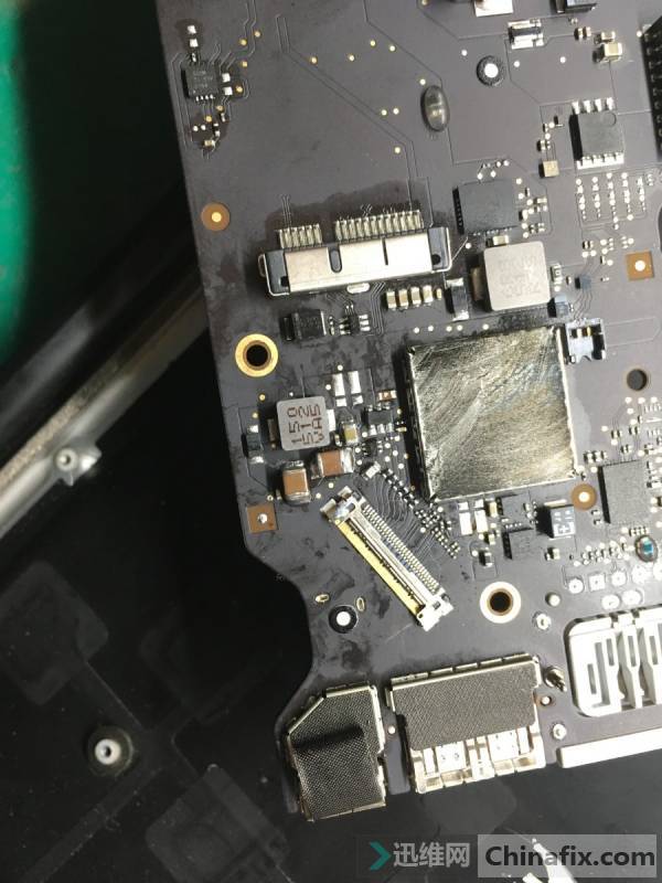

二修air暗屏
二修air暗屏
接到一台146615年暗屏的机器,打开后发现屏线接口电路跟升压芯片周围电路都搞过了一遍,这时就有点无从下手了,不过后来想了...修笔记本不细心真的不行{:4_136:}

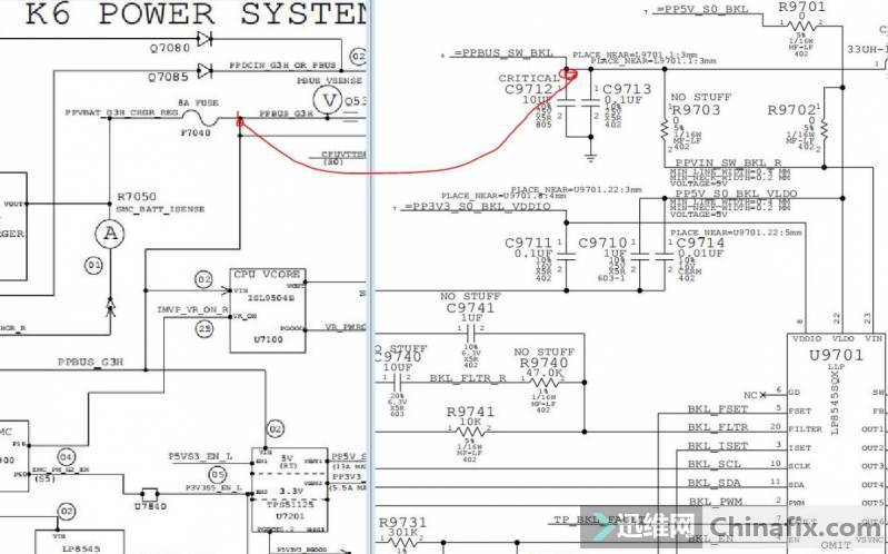

APPLE(苹果)A1278旧机自己更换电池时不知什么原因出现暗屏,在坛子上揾到图纸,发现U9701的vin没有电压,C9712也没有电压,是将飞线C9712的正极同保险管F9040...

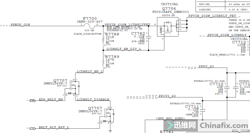

苹果A1707开机暗屏 不显示维修 版号820-00928-04
接到一台苹果A1707笔记本客户描述开不了机 我开机发现机器应该是没有背光 暗屏 心想要么是屏幕要么是主板给屏幕供电处问题,拆机后观察也没有进水的痕迹找到板号...
