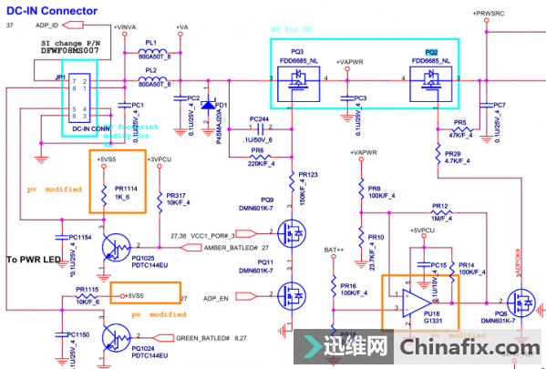

机器是进水机,拿来不开机,清洗后,用电池能开机,同时用电池和适配器也能开机,取下电池插上适配器,板子上面有吱吱的声音,待机电流为0.035A Q9的G极有19V...

安电池能开机,单连适配器开不了,电池也不充电,电池是新的,适配器也是新的,测量PQ301正常,PQ302(5.6.7.8)脚没有输出电压,换完之后还是一样。...

进水机 腐蚀的很厉害 6259附近 掉了好多焊盘 全部好后 电池能开机 电源插上亮绿灯公共点1.4v左右 测62598151662脚16v 3脚3.8v 但是19 20脚0v ...
