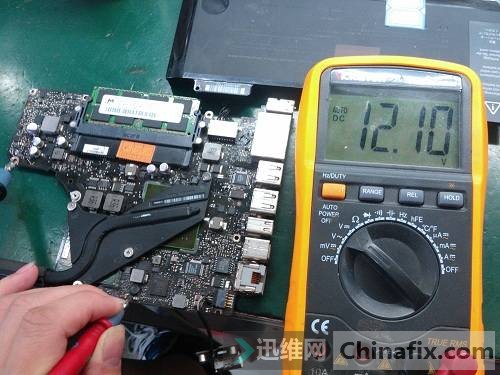

苹果A1278适配器模式正常而且能充电...电池模式不开机篇...
年份:2009 故障描述:适配器使用正常,电池可以充满电,但拨掉适配器立刻断电!基本秒杀的案例。平时...
