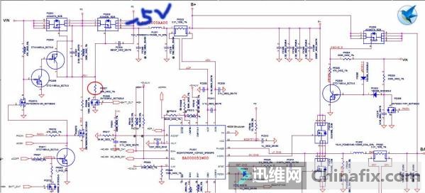

电池不开机,电源可以给电池充电,单用电池不开机,版号LA-8671。单用电池公共点没电压,1191609测试pq303的4脚和123脚电压一样。PQ306的2脚3...

联想 板号:LA-7981P REV 1.0 客户拿来说充电器坏了。检测发现是主板故障。表现为插上电池,待机电流为:0.001...单独用电池或单独用电源则不能开机。求高手指点。
