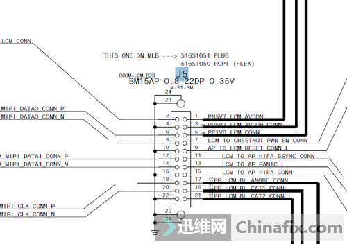

显示屏接口 上 6脚 这个上面的电压LCD5V7 AVDDH变成了0.89V.,查LCD5V7 AVDDH的线路,首先到接口的第六脚,最终是PM I10,昨天电源芯片已经换了,今晚又要干CPU...

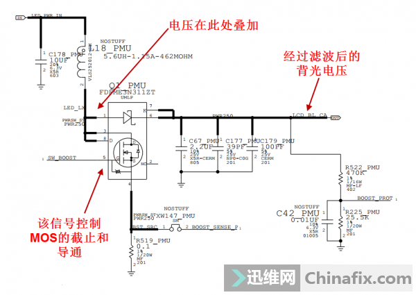

进水i5,能开机无显示,能连接电脑,有间断性的震动,接显示屏,5.7V电压正常,背光无电压,检测背光电感断路,换后背光电压不足,只有主供电电压,然后更换了 u23 背光...

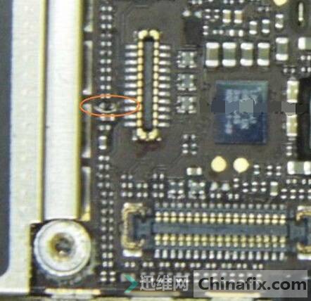

请教下,iphone5屏摔碎后,换了个好屏来试,屏显示是竖条无图像反复装几次都一样,检查插座也看不到明现问题,机器接电脑可以正常连接,检查显示插座发下:7脚对...

自用I4显示不正常,灰灰色的屏,背光正常,经对照显示接口原理图发现6pin-LCD_5V7_AVDDH电压没有,接屏测只有0.5V,不接屏0V,连接的电源IC,对地值有497,并没...
