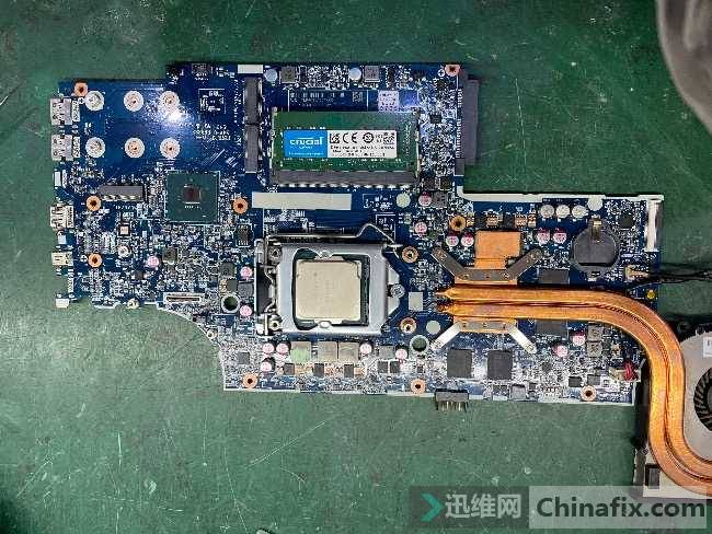

h110主板,CPU没有供电。其它供电正常,刷过BIOS,CPU供电芯片NCP81203,测了供电脚5V 19V 正常,EN正常。不知道怎么搞了

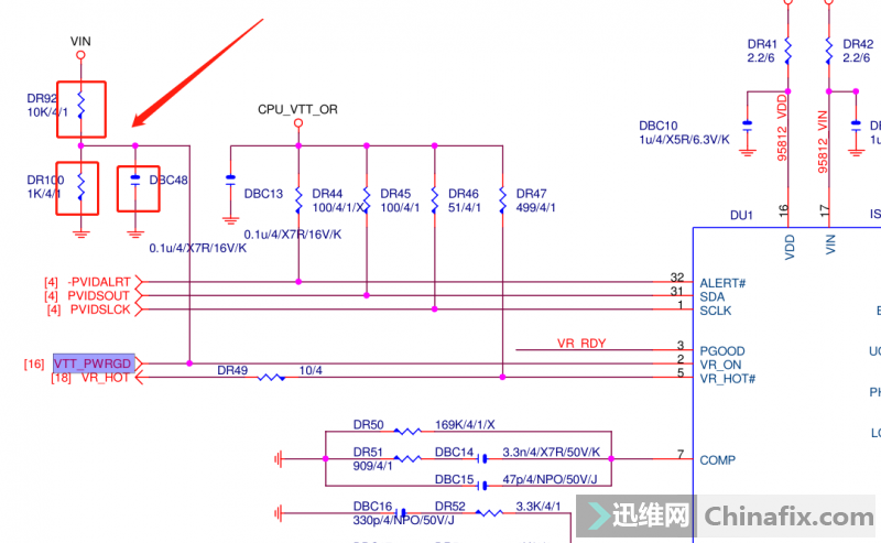

精英主板P4M890T-M2 REV 1.0B有CPU供电,无复位信号。
CPU供电是有的,cpu的供电芯片RT8802A的PWRGD引脚测得5v,测量此信号有没有顺利到达南桥,最后在Q38的漏极测到PWRGD_SB是3.3v、Q43的漏极测到PWRGD_CPU ...

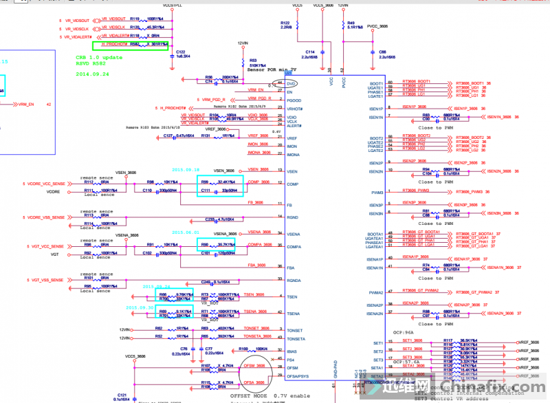

鸿合一体机HO-5718,CPU供电芯片ISL95858参考图纸
鸿合一体机HO-5718,CPU供电芯片ISL95858,维修思路可以参考图纸GA-B150M-D3V
