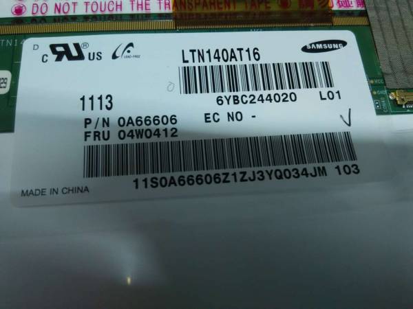

三星140led薄屏暗屏,测19v链接保险开路,更换后有烧了,测保险对值几百欧正常,测灯条接口电容对地十几,更换电容后阻值正常,再测机还是暗屏,而且升压ic发烫...
