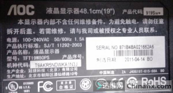

AOC TFT19W80PS 919Sw+点一会花屏维修一例
919Sw+的显示器,插电显示正常,没出1分钟然后花屏,整个都花,还有点,有点像屏线花的,但是花的特别厉害,因为修好了,所以故障拍不到了。本以为是坏了...
标签: 刷BIOS   阅读全文
