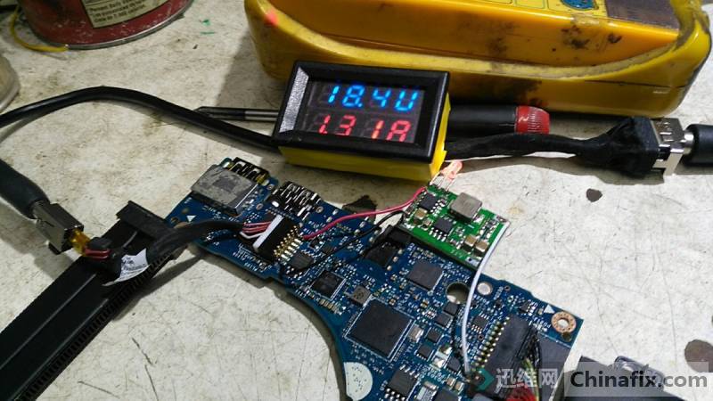

手提电脑不充电维修走捷径
手提电脑不充电维修走捷径
苹果机和代尔机充电故障特多,要想修复很头痛很废时,代尔改后还可不用原配充电器,要进入BiOS关掉提示以免每次开机都跳岀AC不匹配提示。下给3张照片参考。[/...
