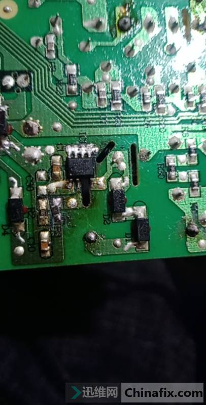

图中的红圈位置开始是烧焦了,后来检测12V短路,就把烧焦的地方挖了下,这个洞已经掏怎么大了,还是短路,应该还能查什么地方。一接12V红圈位置就冒烟。...
