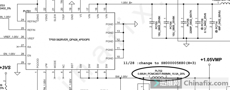

三台 联想 YOGA S1 LA-A341P 无CPU电压维修
一台LA-A341P 1A 三台都是开机0.05到0.1之间电流 无CPU电压 开机1.05V有出了 但一下就没有 蕊片TPS513621716465手上有换了也是一样 先刷BIOS吧...
标签: 刷BIOS   阅读全文
