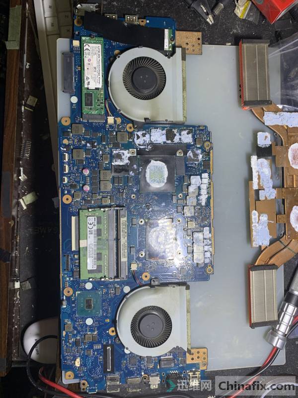

华硕GL553一个奇葩问题
华硕GL553一个奇葩问题
华硕GL553,故障为开机风扇狂转,CPU温度显示负-57度,1分钟左右掉电关机,刷BIOS后全部正常,但使用2个星期左右双重复同样的问题,每次都是重刷BIOS后正常一段...
标签: 刷BIOS   阅读全文
