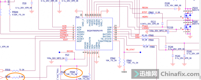

Nm-b701进系统一分钟风扇狂转掉电。2215627已经换过传说中的2M 电阻 求维修思路。2215628

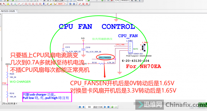

插上电源开机键盘灯亮,屏幕点不亮,过一分钟系统风扇狂转滴滴报警,稍后自动关机。用单电池有些机器可以正常点亮,插上电源就不行。...

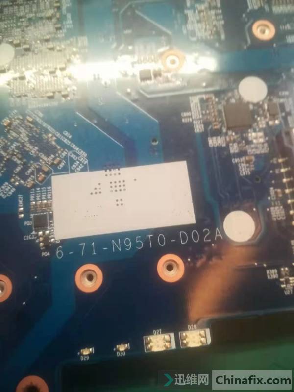

神舟K670E-I7 D2触发不亮一声报警,风扇狂转后掉电一...
故障触发不亮几秒后一声报警,然后风扇狂转最后掉电,论坛有类似故障都是说显卡PWR_EN信号没有八角小管Q53损坏2193664, 但是更换Q53无作用,...
