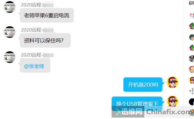

iPhone6手机重启电流200mA,资料可以保住吗?
答:开机就200吗?换个USB管理看下。2051478手机维修技术交流QQ群:581575157 电脑维修技术交流QQ群:1164001992051479详情...

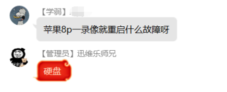

iPhone8P一录像手机就重启是什么故障?
答:硬盘。2051475手机维修技术交流QQ群:581575157 电脑维修技术交流QQ群:116400199 2051476详情咨询客服微信:...

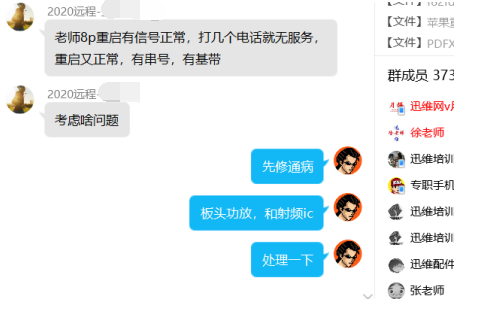

iPhone 8P重启有信号正常,打几个电话就无服务,重启...
答:先修通病板头功放,和射频[color=rgb(68, ...

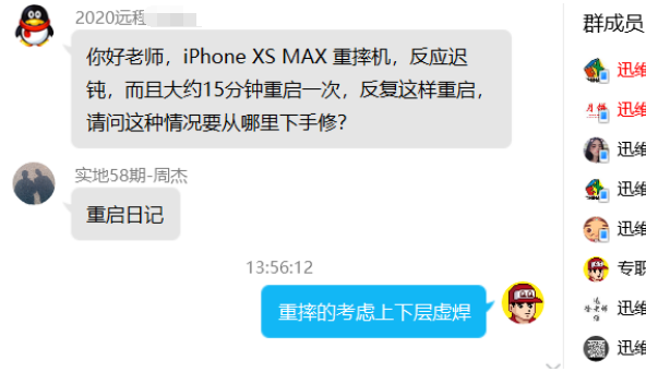

iPhone XS MAX重摔机,反应迟钝,大约15分钟反复重启...
答:重摔的考虑上下层虚焊。2043597手机维修技术交流QQ群:581575157 电脑维修技术交流QQ群:1164001992043598详情咨询客服...

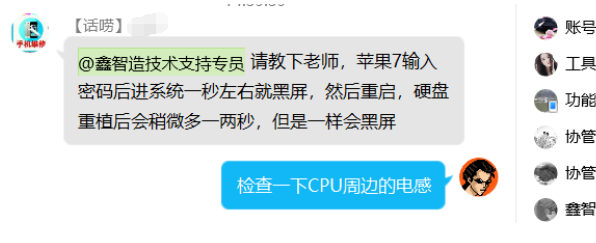

iPhone7输入密码后进系统一秒左右就黑屏然后重启,...
答:检查一下CPU周边的电感。2042758手机维修技术交流QQ群:581575157 电脑维修技术交流QQ群:1164001992042759详情咨询客服...

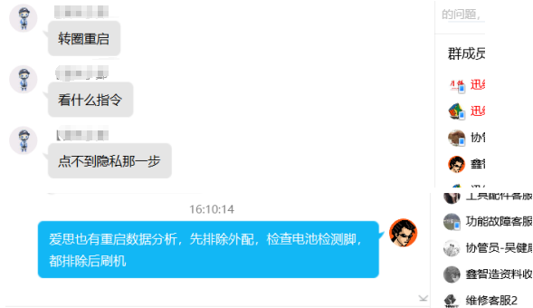

iPhone手机转圈重启,无法进入系统怎么办?
196)]答:爱思也有重启数据分析,先排除外配,检查电池检测脚,都排除后刷机。...

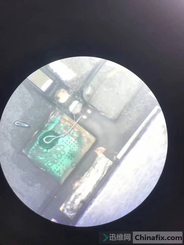

iPhone6 Plus 逻辑码片飞线解决白重启维修
故障机型:iPhone 6plus 故障现象:开机显示苹果图标后无限重启。 2030992 ...
