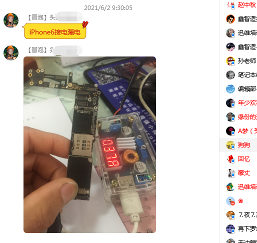

iPhone6手机接电漏电,阻值正常,哪里问题?
答:主供电对地值偏低,漏电。检查主供电相连元件,找都漏电的原因。2070885 20708862070887...

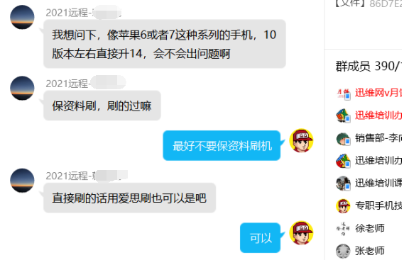

iPhone6或7这种系列的手机,10版本左右直接升14,...
答:最好不要保资料刷机,可以直接刷。...

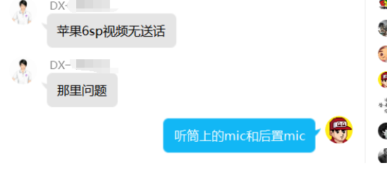

iPhone6SP手机视频无送话,一般是哪里的问题?
答:听筒上的mic和后置mic。2055959手机维修技术交流QQ群:581575157 电脑维修技术交流QQ群:1164001992055960详情咨询客服...

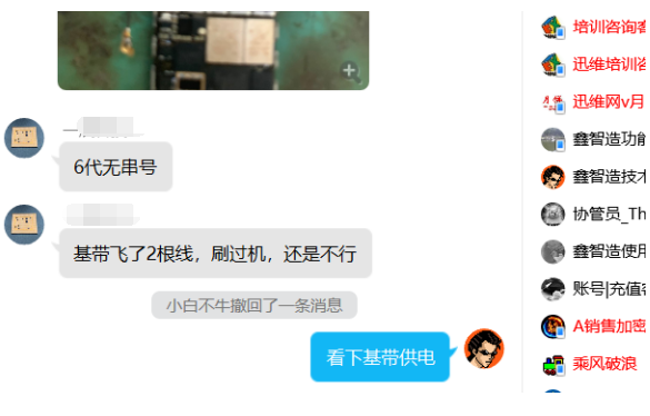

iPhone6无串号,基带飞了2根线,刷过机还是不行,查...
答:看下基带供电2010133 [color=...
