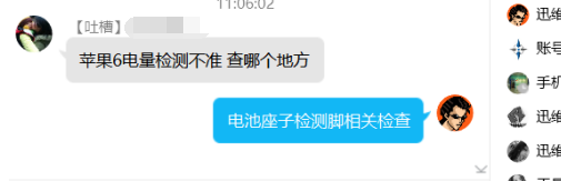

iPhone6手机电量检测不准,要查哪个地方?
iPhone6手机电量检测不准,要查哪个地方?答:手机电量检测不准的要检查电池座子检测脚相关的地方。2116942 手机维修技术交流QQ群:904884650...

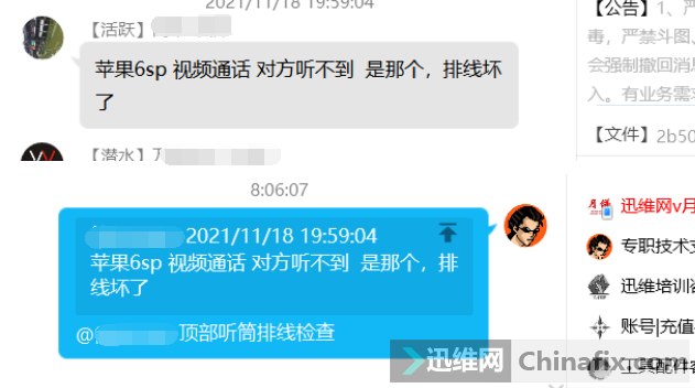

iPhone6SP手机视频通话对方听不到,是哪个排线坏了?
iPhone6SP手机视频通话对方听不到,是哪个排线坏了?答:手机视频通话对方听不到的这种故障要检查一下顶部的听筒排线。2110990手机维修技术...

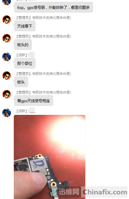

iPhone6SP手机GPS信号弱,外配已经排除了,还会是哪里...
iPhone6SP手机GPS信号弱,外配已经排除了,还会是哪里的问题?答:天线看一下,板头上GPS天线信号相连的地方。2100942手机维修技术交流QQ群:...

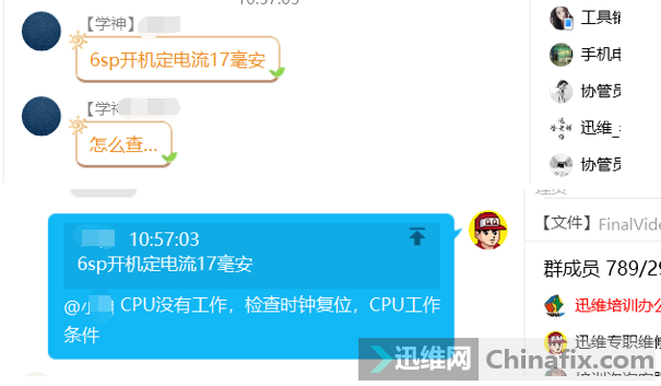

iPhone6SP手机开机定电流17毫安,是哪里问题?...
iPhone6SP手机开机定电流17毫安,是哪里问题?怎么查?答:iPhone6SP手机开机定电流,可以用电流法判断大概的故障范围。开机定电流17毫安,是CPU没有工作,检查...

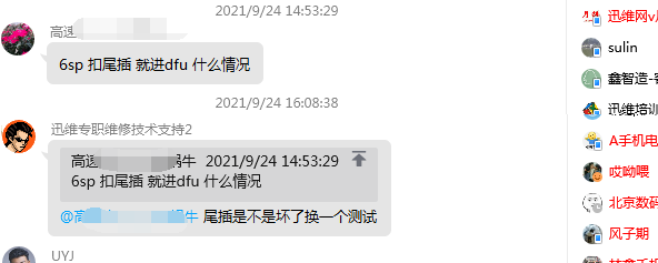

iPhone6sp扣尾插就手机进dfu模式,什么情况?
iPhone6sp扣尾插就手机进dfu模式,什么情况?答:iPhone6SP扣尾插手机进dfu模式,先排除尾插问题。换个尾插,尾插排线试试,仔细检测尾插座子,条件不正常也会...
