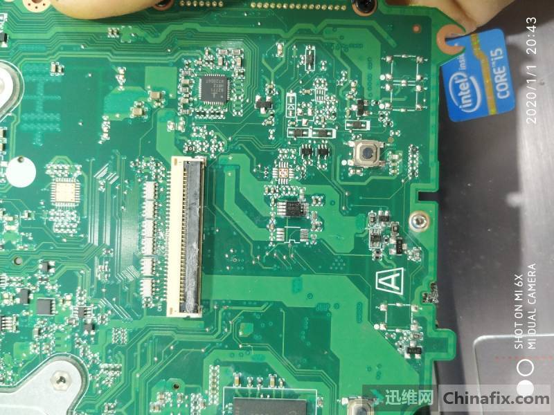

求daolv6mb6f0触摸按键胖的高清图,进水不确定掉件...
求daolv6mb6f0触摸按键胖的高清图,进水不确定掉件没有
