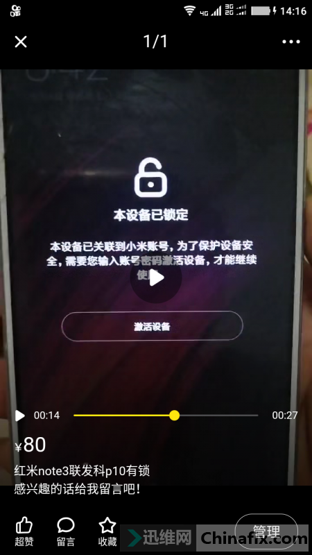

请问各位红米note4怎么解账户锁?
请问各位红米note4怎么解账户锁?
http://appatt.chinafix.com/pic/20191026/1572102359374278_500.jpg

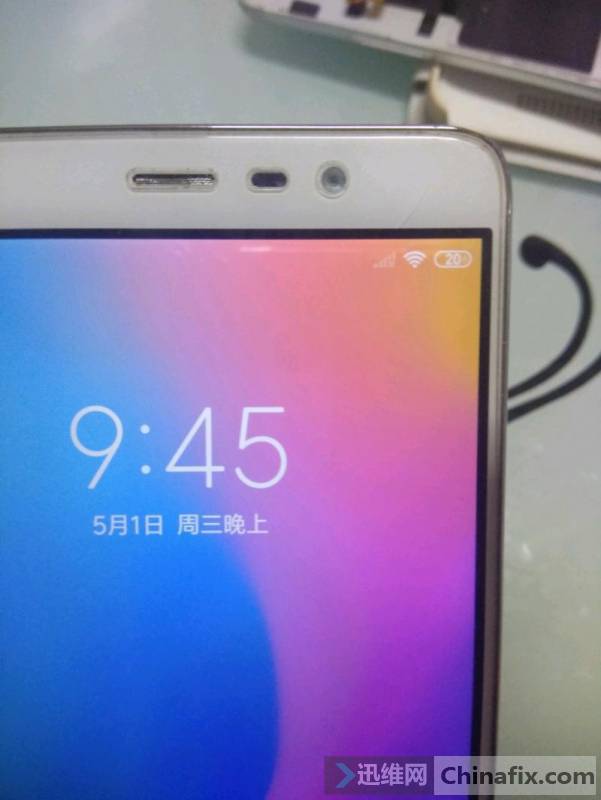

红米note7无背光故障维修
红米note7无背光故障维修
【故障机型】:红米note7 【故障现象】:无背光 ...

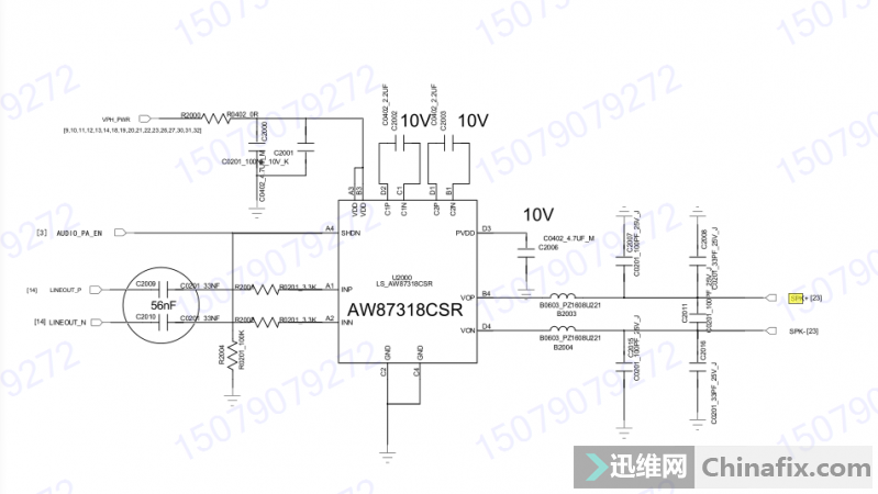

红米note4X进水有听筒,耳机,无扬声不是小板,排线和...
红米note4X进水有听筒,耳机,无扬声不是小板,排线和喇叭问题...

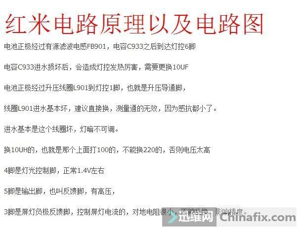

红米NOTE背光电路
红米NOTE背光电路
红米NOTE背光电路

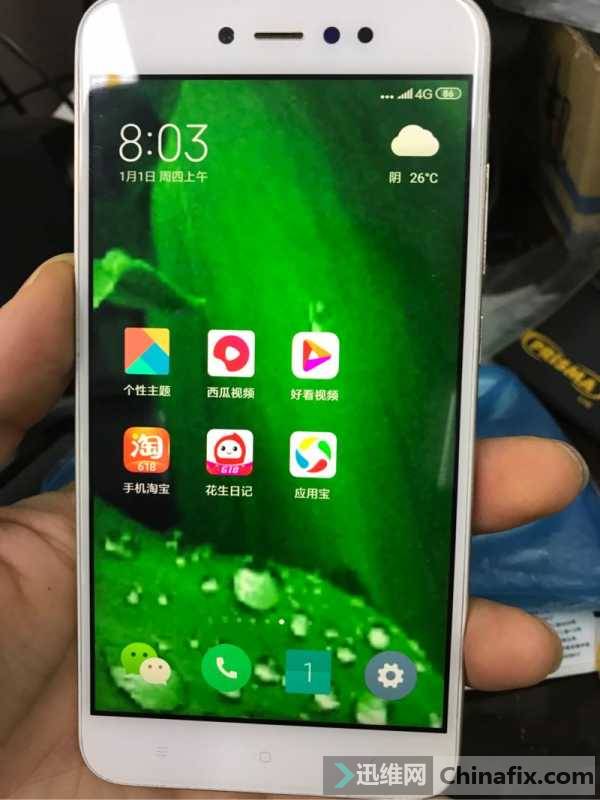

红米note5a触摸不灵
红米note5a触摸不灵
故障机:顾客说,触摸突然失灵。维修思路:安卓机一般屏幕坏了多,先换屏。维修过程:换屏测试,触摸仍然不行。1846141 检查尾插排线接口,...
