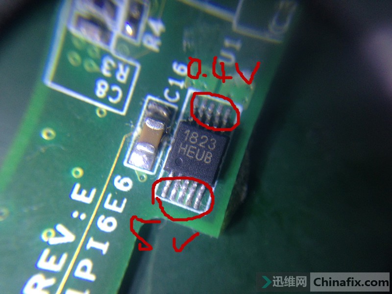

RT 一戴尔笔记本,用户说是USB 无法说使用,插上U盘直接灯不亮 立马查供电 结果0.4V ,然后跑了下线 最后跑到一个芯片,下边还是5V 过了芯片就变0.4V了不知什么作用稳压吗?是否可以拆掉直接短接 ? 老司机带个路

打值不短路 找个图纸看下 是可以短接的

打了下值 暗藏玄机,0.4面 中间有一引脚接地,然后就左右各两脚短接对面4脚测试正常使用  详情 回复 发表于 2016-6-19 20:55

不是稳压,是5V待机转换为USB5V的,这个芯片很多的也可以飞线过去的

没短路的情况下,取下芯片,直接飞线OK

如果USB供电脚无短路可能直接飞个5伏供电的。

最好去掉芯片,用保险短接,安全些

是5V待机转换为USB5V的

应该是控制的信号没有过来  找下图纸看一下   板号是什么

直接短接了 正常使用,这5V 就是USB用的没别的电路应该不要经  详情 回复 发表于 2016-6-20 20:04

保护作用  麻烦的话直接飞吧
