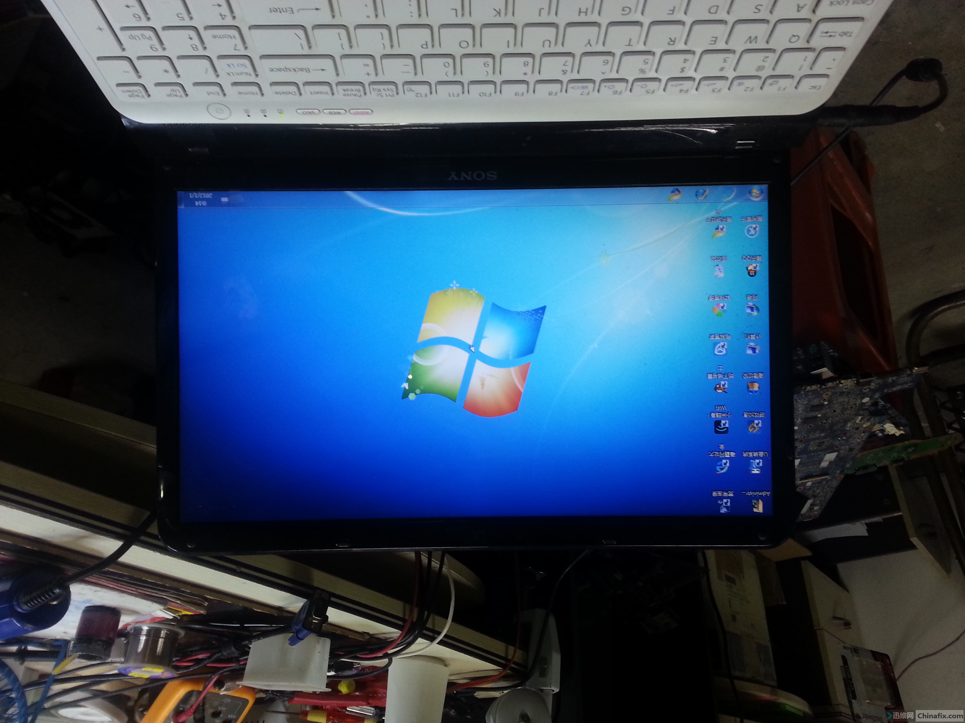

查看: 6522|回复: 38
索尼 sve151c11t mbx-269 亮机自备bios
发表于 2016-3-31 19:10:46 | 只看该作者 回帖奖励 |倒序浏览 |阅读模式 来自: 上海 来自 上海
索尼 sve151c11t 板号DA0HK5MB6F0 rev f MBX-269 独显亮机自备bios。机子原来是掉电。
推荐
发表于 2017-12-24 18:28:45 | 只看该作者 来自: 浙江宁波 来自 浙江宁波
试下我这个看看 chinafix.com.cn迅维网_索尼SVE151C11T 英特独显 216-0833002 版号DAOHK5MB6F0.zip (2.58 MB, 下载次数: 157)
点评
你的这个是好的,亲自测试可以使用。而且解决了问题。。。  详情 回复 发表于 2018-4-30 10:22
回复 支持 1 反对 0
推荐
发表于 2016-3-31 19:27:54 | 只看该作者 来自: 上海 来自 上海
忘了传bios了,
W25Q64_20160330_190330mbx-269独显自备.zip
246 Bytes, 下载次数: 90, 下载积分: 下载分 -2 分, 下载 1 次
点评
这个BIOS是假的,才1KB  发表于 2018-1-18 16:24
评分
参与人数 1下载分 +2 收起 理由
天意wx + 2 怀才就像怀孕,时间久了才能让人看出来。
查看全部评分
回复 支持 0 反对 1
3#
发表于 2016-3-31 19:50:01 | 只看该作者 来自: 广东深圳 来自 广东深圳
你这个掉电修的是什么位置好的呢?
回复 支持 反对
4#
发表于 2016-4-9 12:42:50 | 只看该作者 来自: 广东深圳 来自 广东深圳
我手上的机子是插内存掉电(不显示) 不插内存不掉电 下载试试
点评
我的现象和你的一模一样,修复了吗  详情 回复 发表于 2018-4-30 10:08
回复 支持 反对
5#
发表于 2016-5-5 17:38:49 | 只看该作者 来自: 安徽合肥 来自 安徽合肥
本帖最后由 合肥聚众电脑 于 2016-5-5 17:39 编辑
这bios,对吗,下载下来怎么才1kb
回复 支持 反对
6#
发表于 2016-5-14 19:44:12 | 只看该作者 来自: 四川德阳 来自 四川德阳
这个是错的吧,我下载后是4kb,只有2个字节
回复 支持 反对
7#
发表于 2016-5-17 12:54:22 | 只看该作者 来自: 浙江金华 来自 浙江金华
假的把
回复 支持 反对
8#
发表于 2016-5-19 13:29:25 | 只看该作者 来自: 陕西西安 来自 陕西西安
是啊修什么就好了呀
回复 支持 反对
9#
发表于 2016-6-3 18:10:15 | 只看该作者 来自: 广西桂林 来自 广西桂林
这么小的肯定不是BIOS文件啊
回复 支持 反对
10#
发表于 2016-6-25 15:05:16 | 只看该作者 来自: 内蒙古 来自 内蒙古
看着文件大小不太对呀 楼主
回复 支持 反对
11#
发表于 2016-7-14 12:57:04 | 只看该作者 来自: 河北 来自 河北
这bios不对吧
回复 支持 反对
12#
发表于 2016-7-17 18:10:31 | 只看该作者 来自: 广西玉林 来自 广西玉林
搞错了吧,那么小!!!!
回复 支持 反对
13#
发表于 2016-8-14 10:39:36 | 只看该作者 来自: 湖北武汉 来自 湖北武汉
有没有下载好用的兄弟
回复 支持 反对
14#
发表于 2016-10-11 15:52:44 | 只看该作者 来自: 上海 来自 上海
这个行不行啊
回复 支持 反对
15#
发表于 2016-11-6 14:17:23 | 只看该作者 来自: 福建宁德 来自 福建宁德
有没有错吧?我想下载来试试都不敢下了
回复 支持 反对
16#
发表于 2016-11-25 17:33:50 | 只看该作者 来自: 广东 来自 广东
我也遇到一台
回复 支持 反对
17#
发表于 2016-12-4 12:02:09 | 只看该作者 来自: 四川成都 来自 四川成都
不是吧!还好没有下,我的机器也是掉电!
回复 支持 反对
18#
发表于 2016-12-5 10:50:11 | 只看该作者 来自: 北京 来自 北京
大哥掉点怎么修的!我这个也掉电
回复 支持 反对
19#
发表于 2017-1-16 15:48:53 | 只看该作者 来自: 广东东莞 来自 广东东莞
假的把
回复 支持 反对
20#
发表于 2017-1-16 15:49:14 | 只看该作者 来自: 广东东莞 来自 广东东莞
我这个也掉电{:4_133:}
回复 支持 反对
快速回复
