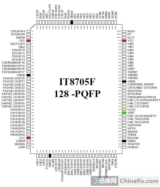

io图标标记的颜色意思就是直接给atx对应的颜色线通的嘛?用蜂鸣档都是会响的对嘛?全部型号的io都是黄色,红色,绿色想通的嘛?

红色为供电脚,对应电源上面的5V供电,黑色为接地脚,绿色为CMOS电池电压检测,黄色VCCH是待机时的供电脚(一般是接5VSB)

一般不会隔电容的  电阻有可能! 要限流的!

自己跑下线路就知道,VBAT引脚一般与CMOS跳线针脚相通。

具体得看什么脚,如果是供电脚会接电容滤波,接电阻只会接限流电阻,O欧或者几欧的而已  详情 回复 发表于 2016-1-26 20:47

标颜色的   是告诉你  那些脚是IO的供电脚
