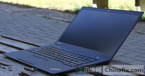

  传统的ThinkPad系列笔记本主打商务人群,给人留下一种严肃、厚重的刻板印象,,ThinkPad X1C可以说是ThinkPad笔记本的变革之作,为消费者奉献了一款具备颠覆工艺的产品。
  在拆机之前,我们先来了解下这款笔记本的硬件配置:
  硬件方面,ThinkPad X1C 2015(高配版)笔记本采用14英寸2K超清屏幕,搭载Intel酷睿i7-5500U处理器,内置8GB内存和256GB固态硬盘,作为一款轻薄商务本,这款笔记本并没有配备独立显卡,但CPU内置性能不错的HD5500核心显卡。扩展方面,则配备HDMI、DJ45转换接口、USB3.0、高清摄像头等。

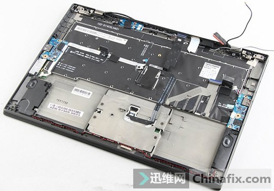

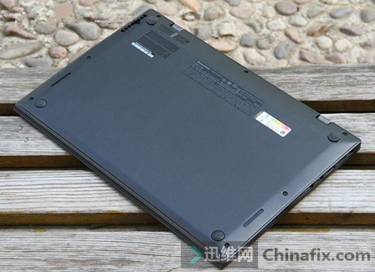

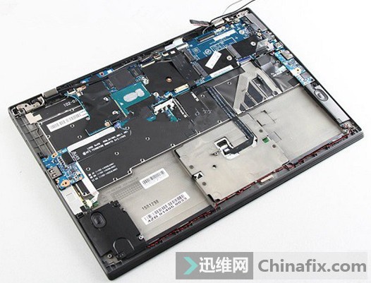

  1. ThinkPad 笔记本 X1C拆机从底面板开始,使用螺丝刀将底部固定螺丝先拆卸下来,如图。
  2. 拆掉底部的固定螺丝后,就可以打开后盖了。纤薄,是ThinkPad X1C最大的卖点,所以可以看到它的内部结构布局非常紧凑,不浪费一丝空间。电池占据了ThinkPad X1C内部超过三分之二的面积,这也为X1C提供超长续航提供了基础。ThinkPad X1C散热出风口位于机身左侧,也就是图中所示的右上角,可将热量传递到底面,释放热量。

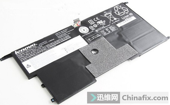

  3. 电池是拆解笔记本的第一步,ThinkPad笔记本 X1C虽然电池面积很大,不过由于电池厚度比较薄,所以他的容量只有50Wh,这并不算大,因此ThinkPad X1C笔记本日常使用续航4小时左右也是可以理解的。ThinkPad X1C笔记本电池中标注有详细信息,包括工作电压、电流以及容量信息等等。

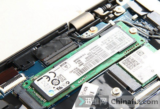

  4. 下图为ThinkPad X1C笔记本内置的M.2规格固态硬盘位特写。

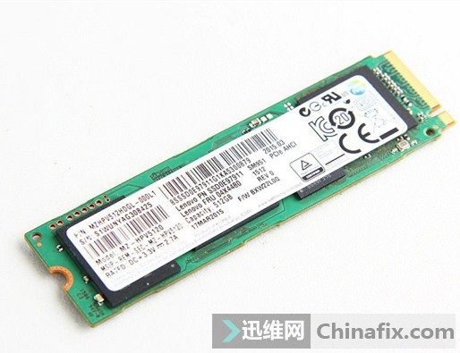

  5. ThinkPad X1C采用三星SSD,今天我们拆解的是高配版ThinkPad X1C,容量在目前算是比较大的。

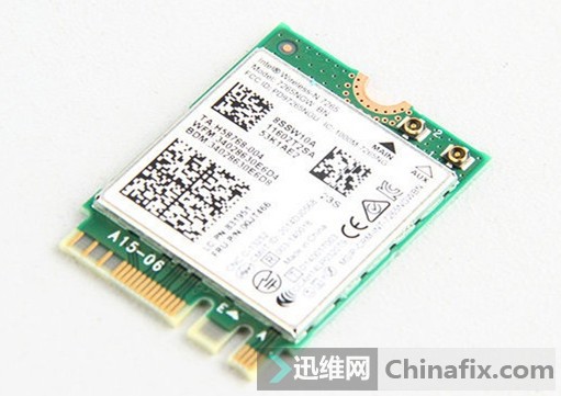

  6. 为拆卸下来的ThinkPad X1C内置的无线模块特写,型号为Intel Wireless-N 7265 BN,如图所示。

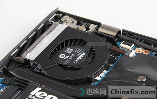

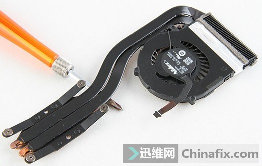

  7. ThinkPad X1C采用单风扇散热设计,两根散热导管可以满足i7-5500U处理器的散热需求。

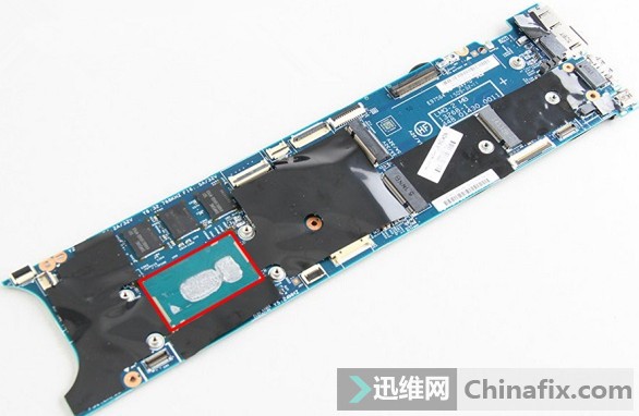

  8. 将电池、处理器的散热模块拆卸完了之后,ThinkPad X1C内部结构就只剩下主板了,内部结构可以说非常简单,集成度很高。
  9. ThinkPad X1C的主板设计类似于苹果Mac,主板尺寸非常小,目前一下也就只有七八厘米,这也是制作工艺的体验。在拆卸下来的主板上,下图红色标注的为Intel酷睿i7-5500U处理器,主频2.4Ghz,并且内置了Intel最新的HD Graphics 5500核心显卡,性能出色。

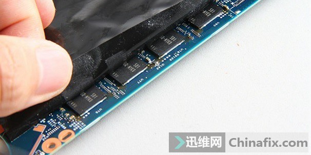

  10. ThinkPad X1C并没有预留内存位,而是将内存颗粒直接焊接到主板上,因此ThinkPad X1C无法实现内存升级。下图中,红色标注的为三星内存颗粒,内存大小为8GB,容量也算是比较大的,完全可以满足用户对内存的需求。
  11. 图为另一侧的内存颗粒特写,大家不要误以为是显存颗粒,因为ThinkPad X1C没有配备独立显卡,因此不会有显存颗粒。

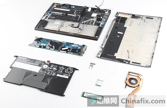

  13. ThinkPad X1C拆机到这里就结束了,ThinkPad X1C拆机全家福。
  拆机总结:
  ThinkPad X1C内部做工与设计还是非常有水准的,主板集成度非常高,内部主板尺寸非常小,这为电池预留了更大的面积,保证了一款纤薄主流手机也能具备不错的续航表现。ThinkPad X1C可以说是ThinkPad的变革之作,无论是外观设计还是内部做工质量,相信前代产品都有不小提升,令人印象深刻。
