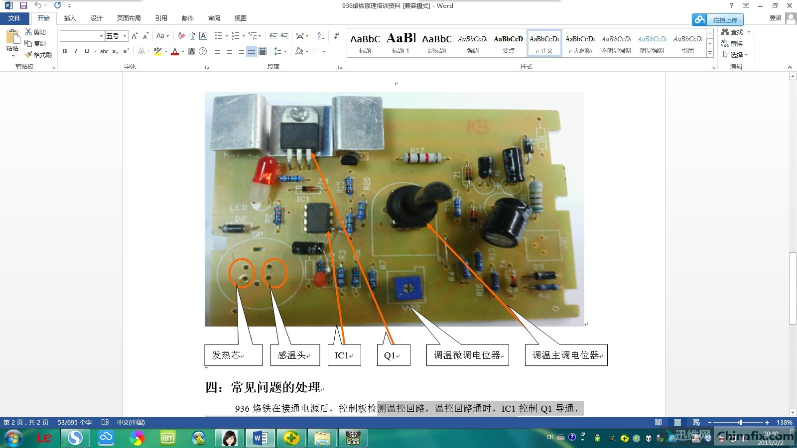

936型恒温烙铁培训资料
发表于 2015-2-2 20:31:30 | 只看该作者 回帖奖励 |倒序浏览 |阅读模式 来自: 北京 来自 北京
936烙铁原理培训资料.doc (1.98 MB, 下载次数: 23)

936型恒温烙铁控制电路也是通过温度传感器感知烙铁头的实时温度,通过比较器与设定值相比较,控制可控硅导断,达到调温,恒温的目的。

原装的是双IC的,而且是1321的芯。国产的多是单IC,1322的芯
