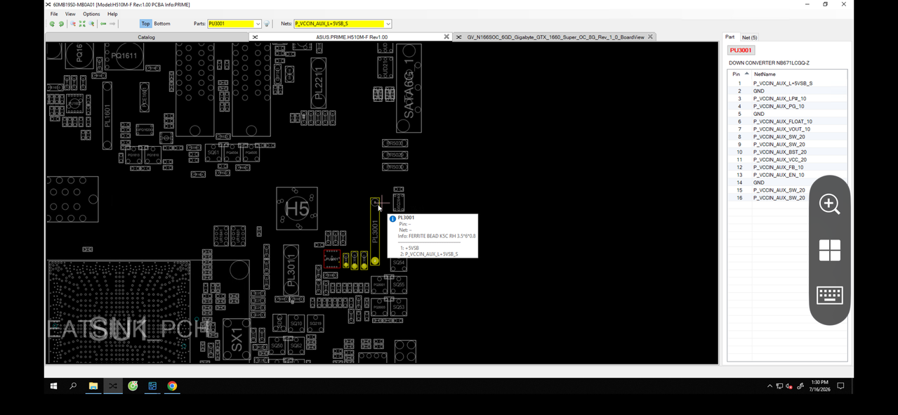

我的 ASUS H510M-F 主板无法开机。我检查后发现 5VSB 电源短路。我尝试拆下PU3001(NB671LCGQ-Z)后,5VSB短路现象就消失了。
我一直在寻找替换芯片,但一直买不到 NB671LC。目前我能找到的只有 NB671LA、NB671LB 和 NB691GG-Z。
请问我可以使用 NB671LA、NB671LB 或 NB691GG-Z 来替代 NB671LC 吗?如果可以,哪一种最合适?在更换之前,它们在功能、引脚定义(Pinout)或默认设置方面是否存在任何需要注意的差异?
