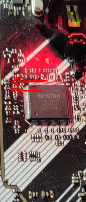

全板电压都正常 ,cpu处于预设电压。刷过bios.发现io的晶振有电压没有波形,万用表不能测IO的12v和5v的检测脚  一测就掉电。io和晶振换过了

查cpu的pwrgood

查过了。这个有。PCIE A11上面都有3.3了
