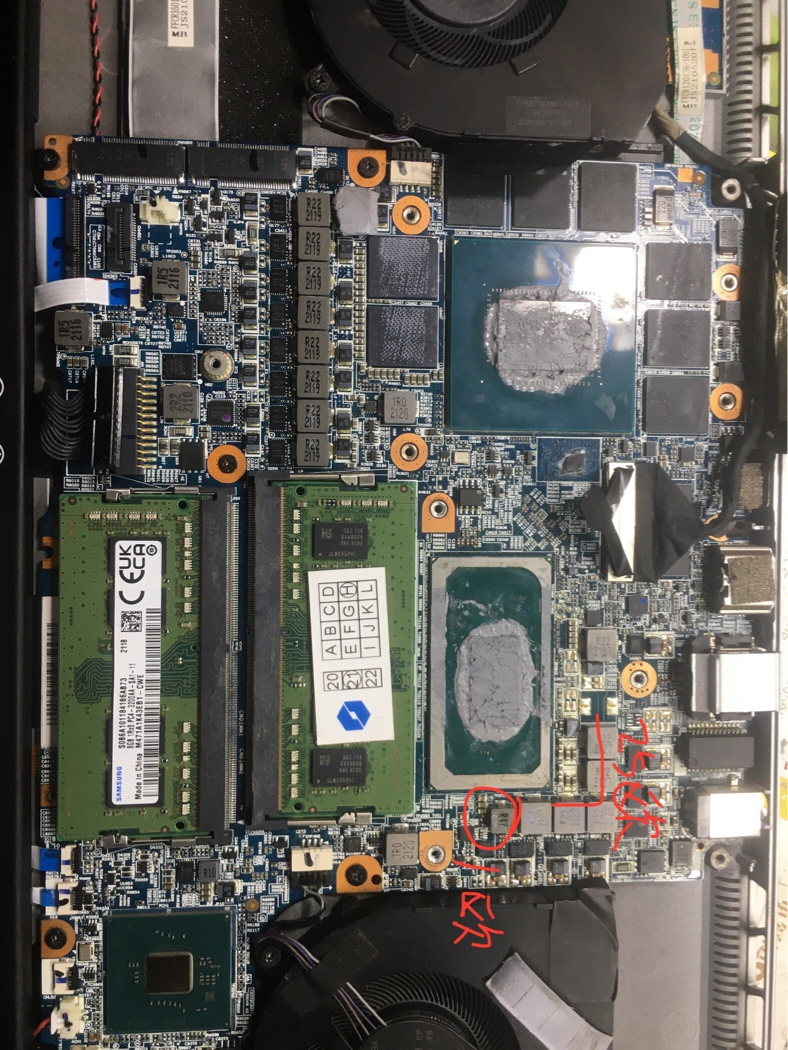

同方umi pro 3这cpu小电感阻值正常吗
发表于 2026-1-29 09:39:49 | 只看该作者 回帖奖励 |倒序浏览 |阅读模式 来自: 广西桂林 来自 广西桂林
一台同方umi pro 3开机无显,电压都正常,刷bios无果。测得cpu这小电感阻值只有1欧感觉偏小,小电感电压有1.2V。求助各位大佬这阻值正常不?cpu是不是凉了?

补充一下图片

1.2V应该是内存(vdd2)阻止1应该是CPU挂了(拆掉电感电容看看,希望不大)
点评
是内存供电,挖内存槽板层不短了,但问题依旧  详情 回复 发表于 2026-2-4 08:56
回复 支持 反对
5#
发表于 2026-2-4 08:56:39 来自迅维网APP | 只看该作者 来自: 广西玉林 来自 广西玉林
