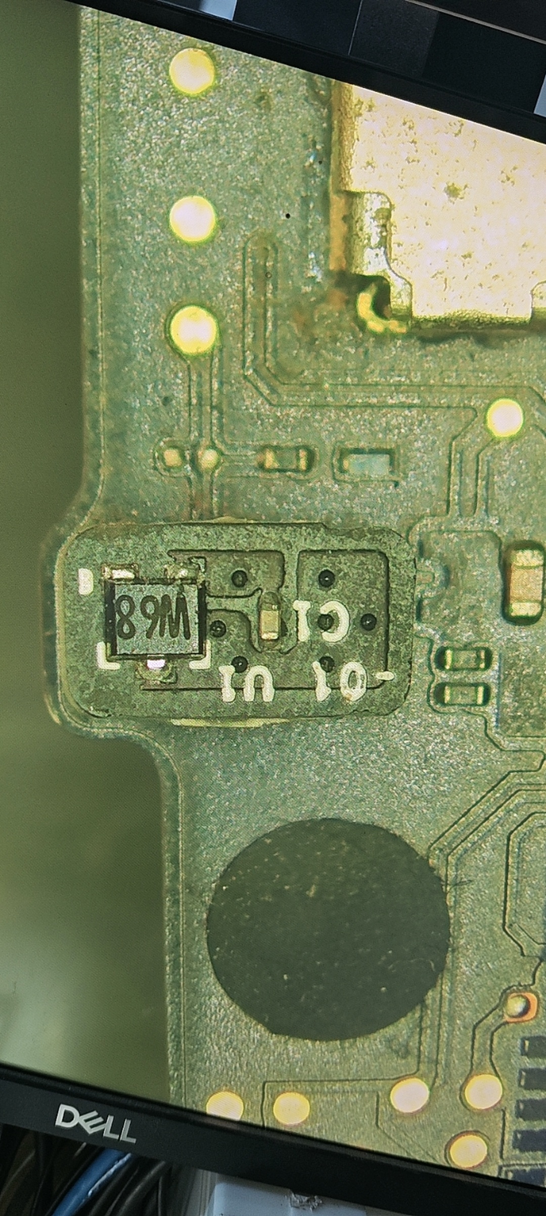

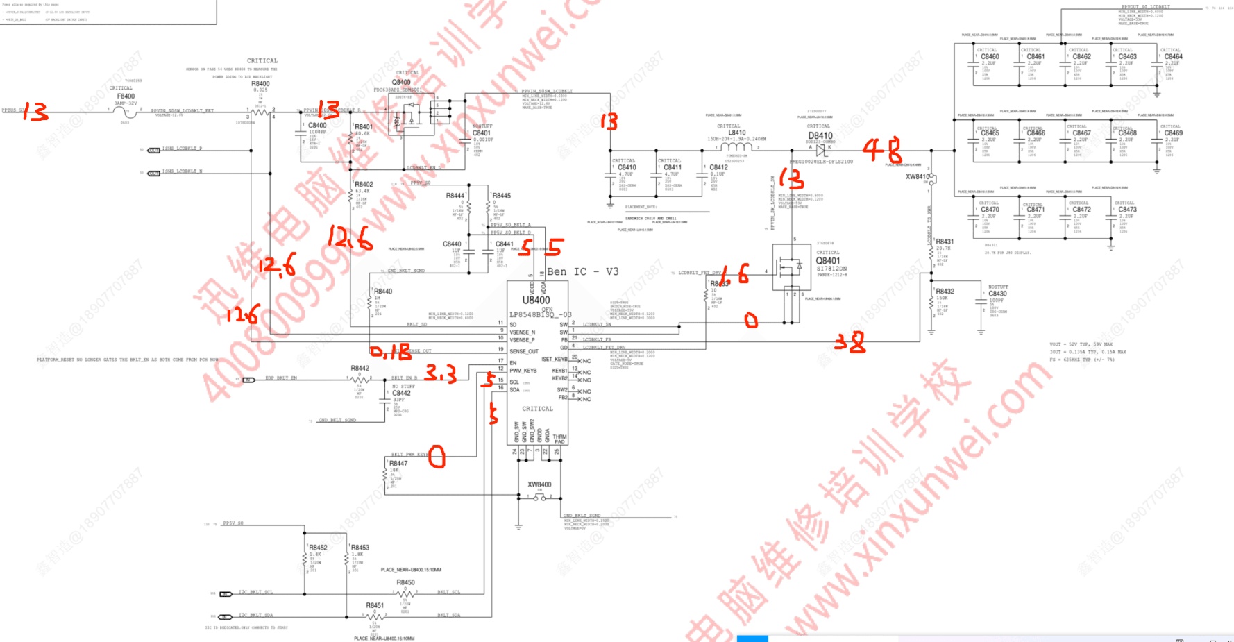

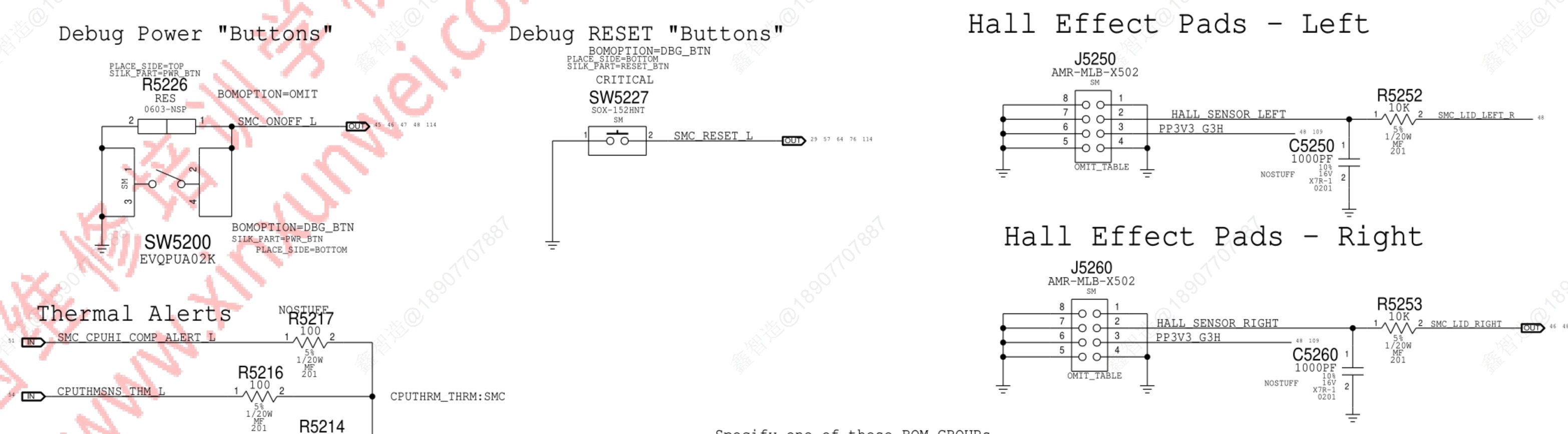

a1707 不出背光供电,版号820-00281已经解决。故障1 q8400不良,导致L8410无13v,换掉或直连q8400 3-5脚。故障2 霍尔传感器不良导致开关失灵,睡眠不能唤醒,不出背光,更换霍尔传感器或直连2-3脚解决故障。以下是正常升压电压标注图。
