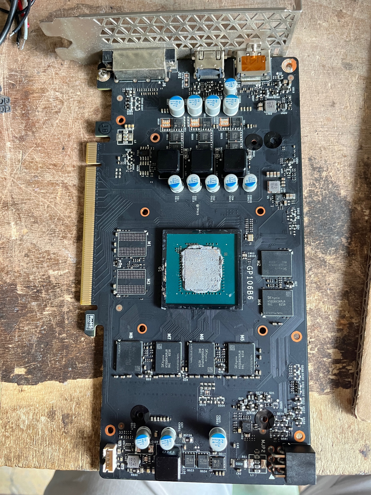

求个 七彩虹GTX1060-6GD5 V4的显卡bios数据, 现在故障是, 核心0.69v,显存1.35v,还有1.8v有,1.0v也有,5v也有,感觉该有的电压都有, 显示器也能红的转绿灯,能识别到信号,就是屏幕上什么都没有显示, 怀疑bios有问题,请教各大门派高手赐教一二,谢谢

看dvi接口5v电压正不正常

就那个u513
