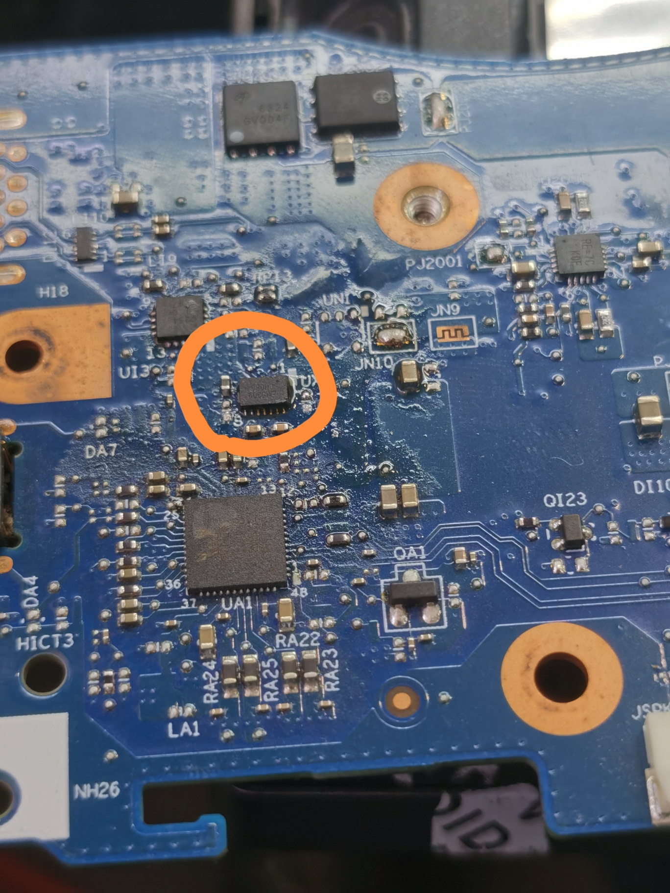

y7000p2020通病 烧二级转换芯片 故障一动机器就黑屏死机

是虚焊?

搭铁短路了,遇到几台了。故障是装机之后敲一下机器会掉电
