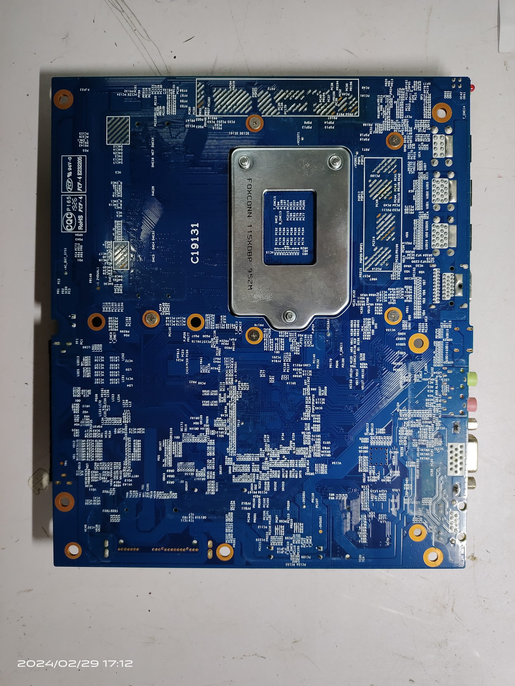

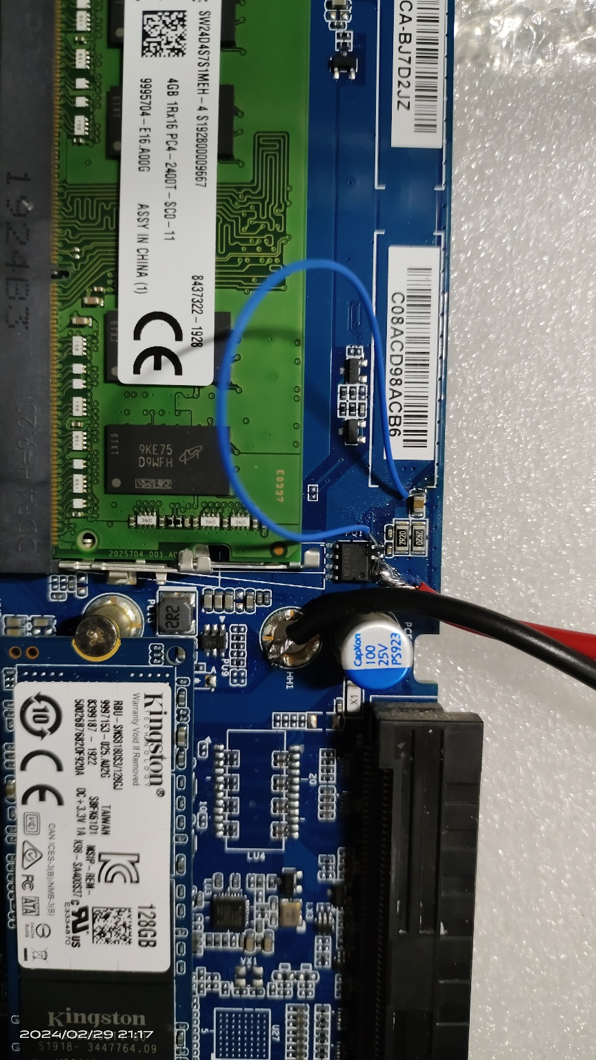

散热器把灰尘吹到主板上,主板线路腐蚀开路。付上外接供电接法。19v经过一个p沟道mos管为电路供电。io 33脚是触发脚。装上内存条正常触发。

大神,41的通病症状是什么,还有您这边通过小孔穿到对面是连接的那个脚。我这边的机子症状是通电19V  5.8安不动电脑无反应,偶尔能开机进系统画面也会断电

风扇下面积灰,腐蚀线路,导致断线
