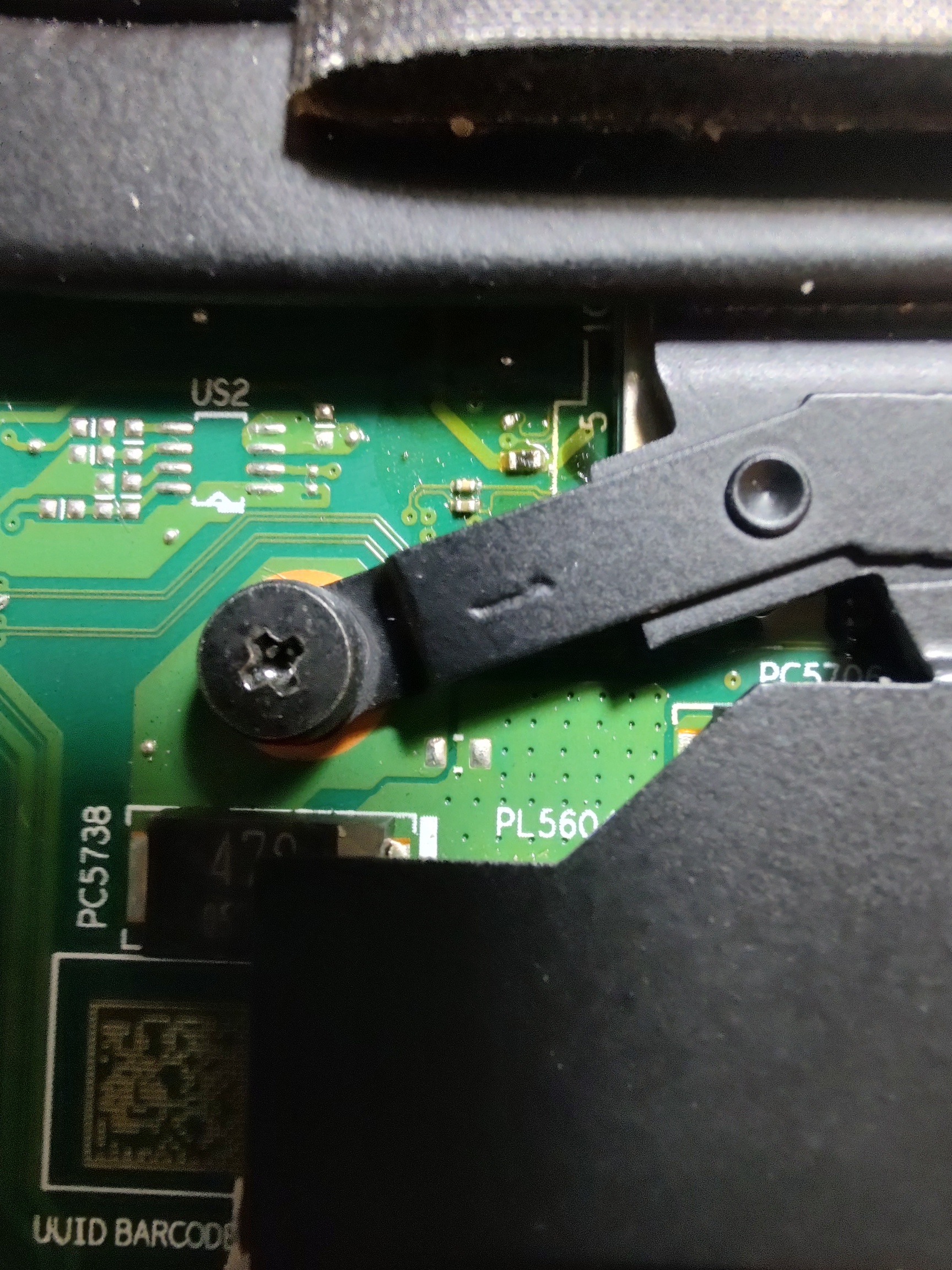

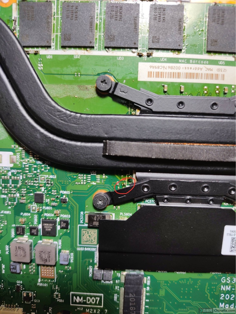

XIAO工作室 发表于 2024-3-1 18:11
来 你发给我 我修,收费不贵的,这种二修 也就几百块钱,保证让你机子活着
这个电阻 你说值不值50块钱吧!  我的VX  15278322904, 我劝你善良

感谢罗总提示,电阻接上了,没有奇迹。上电,裸板0.8a死电流。  详情 回复 发表于 2024-3-3 00:50
