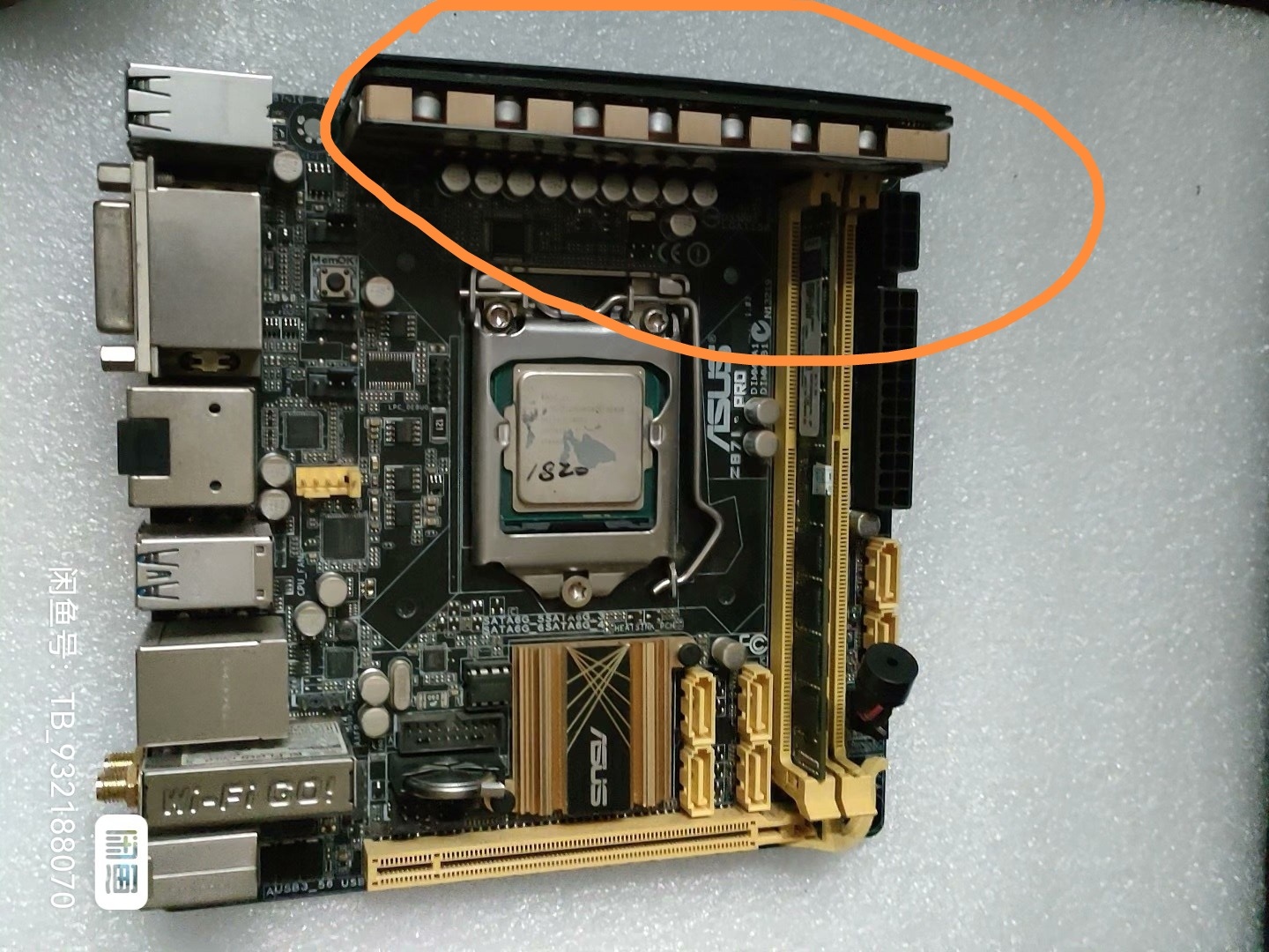

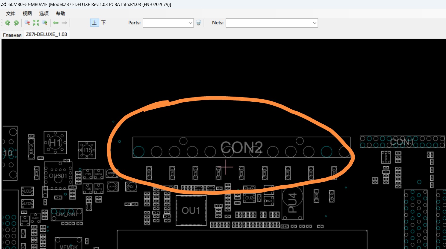

查看: 787|回复: 4
[主板维修]
求助华硕Z87i-pro这一块的点位图怎么看
发表于 2023-10-11 15:25:03 | 只看该作者 回帖奖励 |倒序浏览 |阅读模式 来自: 广东潮州 来自 广东潮州
点位图看不到CPU供电点位,怎么看
2#
发表于 2023-10-11 16:55:35 | 只看该作者 来自: 浙江金华 来自 浙江金华
你这CPU那边 插拔的吗   ?  估计得另外找点位
点评
这个不是插拔的 供电就是固定在顶上的  详情 回复 发表于 2023-10-11 17:00
回复 支持 反对
3#
发表于 2023-10-11 17:00:21 | 只看该作者 来自: 广东江门 来自 广东江门
"梦回风吟〃 发表于 2023-10-11 16:55
你这CPU那边 插拔的吗   ?  估计得另外找点位
这个不是插拔的 供电就是固定在顶上的
回复 支持 反对
4#
发表于 2023-10-12 11:21:20 | 只看该作者 来自: 中国 来自 中国
第一次见这样的供电
回复 支持 反对
5#
发表于 2023-10-29 13:46:12 | 只看该作者 来自: 哈萨克斯坦 来自 哈萨克斯坦
正在学习,我也想知道
回复 支持 反对
快速回复
