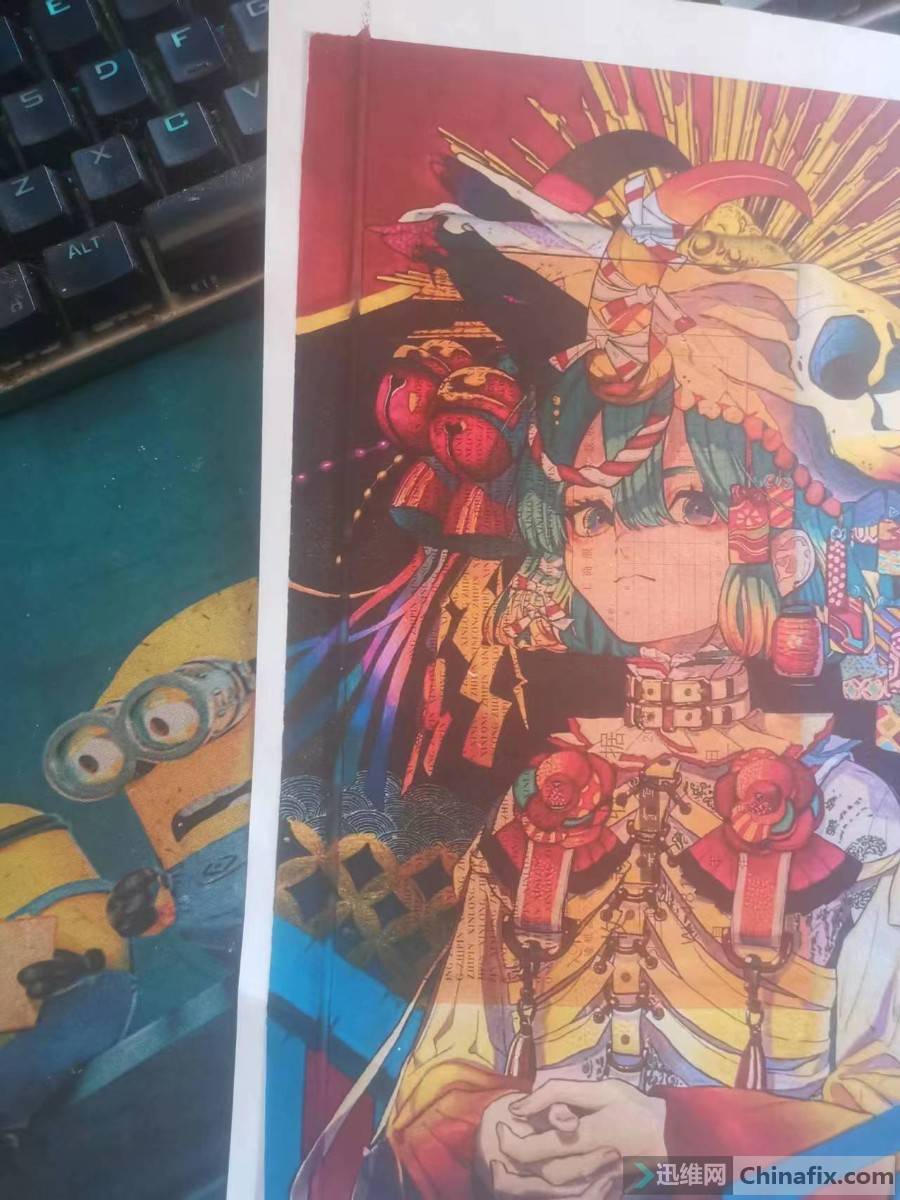

打印机是HP177FW激光彩打,最近出现这样的一个条纹,在左侧,大家帮我看下是哪出的问题。定影器我拆开看了,定影膜没有破碎。转印带也没有破损。

看看废粉回收刮板

177FW有废粉仓么?在哪里?硒鼓也换新的了

转印带刮板问题 这种机器不是定影膜的

转印带下面有两个黑色塑料 其中一个没装好 不是自然下垂的状态 会蹭住图像

看图应该是转印带问题

转印带可能性较大

转印带下面应该是有异物 或者加热前面一点点有异物

转印带刮板问题 这种机器不是定影膜的

转印问题

看图应该是转印带问题

硒鼓有没有换过啊

我也觉得是转印刮板的问题
