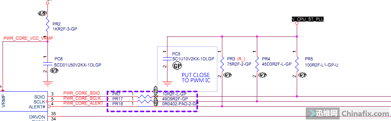

DELL VOSTRO 3267 3268板号15140-1通电转下停,闪黄灯,不出CPU供电,查vccio瞬间有,查到v_cpu_st_pll没有,看图 直接拆了短接,修复.

个人感觉上个0欧电阻更安全

嗯,规范的是上个0欧电阻  详情 回复 发表于 2023-5-26 15:47

San7756 发表于 2023-5-26 10:14
个人感觉上个0欧电阻更安全
嗯,规范的是上个0欧电阻
